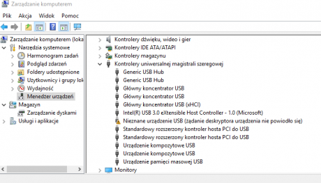

Toldo Posted August 6, 2017 Share Posted August 6, 2017 Pacjent to Redmi 3S wersja 3/32gb. Pracował bezproblemowo na romie miuipolska, do czasu. Jednej nocy przed zaśnięciem miał 52% baterii, a rano był martwy i nie reagował na nic, ani na ładowarkę, ani na kabelek podpięty do PC. W tej chwili da się go włączyć (nie zawsze) przytrzymując dosyć długo klawisz power, da się wejść w TWRP i w fastboot. W EDL prawdopodobnie też wchodzi (próbowałem kabelkiem ze zwartymi pinami), ale największy problem jest taki, że żaden PC go nie widzi (kompletnie nic). Działa jedynie ładowanie. Fakty o urządzeniu: Redmi 3S 3/32gb, rom miuipolska (najnowszy), odblokowany BL, wgrane TWRP. Co mogę i czy da się coś zrobić bez otwierania telefonu? Czy da się jakoś wgrać rom global, najlepiej razem ze stockowym recovery z poziomu TWRP? Teoretycznie jest gwarancja, ale jest zmieniony rom i wgrane TWRP... Link to comment Share on other sites More sharing options...
student Posted August 9, 2017 Share Posted August 9, 2017 Witajcie Telefon bez problemu działał rok, a to ściągałem sobie a to coś działałem z romami etc. Niestety dzisiaj wpadłem na genialny pomysł zaktualizuje sobie roma. I zaktualizowałem, ściągnąłem an telefon, uruchomiłem TWRP i jedziesz, potem na sam koniec spytało się o SU, ale myślę nie potrzebne mi to po co Telefon już się nie uruchomił Czarny ekran, po podłączeniu ładowarki ZERO reakcji. Nie świeci się dioda nic Niestety żadne mi flash go nie widzi. Widział raz w pracy a potem przestał. Nie działa trzymanie jakiejkolwiek przycisków w żaden sposób. Co mogę zrobić aby ocalić go? Link to comment Share on other sites More sharing options...
flash2433 Posted August 9, 2017 Share Posted August 9, 2017 Witam o tuż mam problem z moim niedawno zakupionym xiaomi redmi 3S telefon był używany i zacinał sie na logo systemu taki miał być uznałem że wgram mu po prostu nowy rom z fastboota nie jestem w tym dobry ale już to robiłem w swoim starym redmi 3s rownież i nie miałem problemów. Telefon uruchomiłem przez fastboot i się zaciął wiec nie wiedziałem co zrobić był w miarę naładowany przytrzymanie przycisków nic nie dawało więc uznałem że wyjmę baterię przecież nic sie raczej nie powinno stać bo innaczej telefon będzie świecił wieczność. Więc tak zrobiłem rozebrałem oczywiście przy pomocy poradnika nie chciałem nic zepsuć odłączyłem baterię podłączyłem i złożyłem telefon. Teraz się nie chce w ogole uruchomić gdy go podłącze przez chwilę mruga led od ładowania na czerwono i przestaje. Co zrobiłem nie tak i czy jest możliwość uratowania telefonu ? POMOCY Link to comment Share on other sites More sharing options...
student Posted August 9, 2017 Share Posted August 9, 2017 wyciągnąłem baterię na 10 minut, włolżyłem i teraz pojawia się w sterownikach poprawnie na porcie com3 qualcom 9008 ale niestety dioda nic nie pokazuje ani wyświetlacz ... Link to comment Share on other sites More sharing options...
Nezumi Posted August 10, 2017 Share Posted August 10, 2017 Jeżeli już PC coś widzi, to mały sukces. Jesteś pewny, że wgrałeś właściwy soft? Mi tak padła ostatnio Redmi 4 pro, podpiąłem do ładowarki na 24h, sama wstała. Spróbuj, jak nie zatrybi, to zawsze można coś dalej kombinować... Link to comment Share on other sites More sharing options...
SLiM Posted August 10, 2017 Share Posted August 10, 2017 (edited) Przecież Qualcomm HS-USB QDLoader 9008 to jest tryb EDL i to normalne że jest czarny ekran, to jaki problem teraz go postawić, wgraj mu oprogramowanie a potem uruchom guzikiem power Edited August 10, 2017 by slimdick Link to comment Share on other sites More sharing options...
Nezumi Posted August 10, 2017 Share Posted August 10, 2017 1 godzinę temu, slimdick napisał: Przecież Qualcomm HS-USB QDLoader 9008 to jest tryb EDL i to normalne że jest czarny ekran, to jaki problem teraz go postawić, wgraj mu oprogramowanie a potem uruchom guzikiem power Może nie zatrybić, miałem podobnie, już myślałem, że pamięć uwalona, ale po podłączeniu do ładowarki na 24h zatrybiło wiec... Link to comment Share on other sites More sharing options...
student Posted August 11, 2017 Share Posted August 11, 2017 Witajcie Poradziłem sobie, ale napisałem osobny wątek MODERATORZE dlatego że nikt nie miał takiego przypadku jak ja, ponieważ telefon po wgraniu softu i wyłączeniu się był jak cegła! ZERO CZEGOKOLWIEK - ani diod pod ładowarką komputerem etc, żadne kombinacje klawiszy czy wyświetlania. Podsumowując z czym się borykałem i jak rozwiązałem problem. Całość zajęło mi 12h Otóż telefon nie był wykrywany w ogóle po podłączaniu do PC, tylko było jako "Nie rozpoznano urządzenia USB (żądanie deskryptora urządzenia nie powiodło się)" więc podłączyłem a to raz do ładowarki a to do kompa. Oczywiście wyłączyłem podpisywanie sterowników etc Instalowałem sterowniki qualcoma z rożnych stron, za siłę chciałem wymusić sterownik 9008 czy 900e czy jakikolwiek ale za chwilę się rozłączał i bylo jak powyżej. Ściągąłem w uj wersji mi flasha nie wykrywał nic. Rozebrałem telefon, odłączając od zasilania PC i wyciągnąłem złącze oczywiście czytnika linii, i tych dwóch nad baterią bo nie wiedziałem który jest od czego. Nastał sukces bo telefon zaczął wykrywać się jako diagnostic 900E, i tyle w sumie. Znowu kombinacja sterownikami etc Podłączyłem zatem telefon, do PC z podłączonymi złączami nad baterią. W momencie jak był telefon podłączony telefon do Pc wyciągnąłem złącza, zawibrował telefon i zainstalował się sterownik 9008. Miflash wykrywać zaczął że cos jest na porcie com. Niestety każde wgranie kończyło się tym że po czasie 5s nie było można otworzyć portu czy jakieś komunikaty różne, i zrywało połączenia, Wpiełem baterię, telefon powstał. Powstał i pojawiło się logo Mi i wszystko Więc wyłączyłem telefon i natychmiast nacisnąłem +- i włącznik, wgrałem nowy soft na twrp i zainstalowałem ale niestety nie pomogło nic. Dalej było mi po włączeniu, więc wyłączyłem telefon i odrazu nacisnąłem kombinacje klawiszy aby wejsc do fastboota Ściągnąłem zatem global dev z strony MI, i wgrałem przez fastboota z czyszczeniem wszystkiego za pomoca oficjalnego najnowszego miflasha. Wszystko było na win 10 64bit oryginalny etc. Eset był dobrze się miał. Soft który mi zjepsuł telefon xiaomi.eu_multi_HM3_V8.5.2.0.LAICNED_v8-5.1.zip Jak sa jakies pytania odpowiem, bo nigdzie się nie spotkałem z problemem identycznym jak miałem ja. Link to comment Share on other sites More sharing options...
Acid Posted August 11, 2017 Share Posted August 11, 2017 Masz HM3S a wgrywasz HM3. Czemu? Wysłane z MI6 Link to comment Share on other sites More sharing options...
student Posted August 14, 2017 Share Posted August 14, 2017 Nie mówię że wybrałem dobry soft, myślałem że będzie działać bo jest do zwykłego. Nie sądziłem że aż tak da się uwalić ten telefon. Link to comment Share on other sites More sharing options...
FromWP Posted August 14, 2017 Share Posted August 14, 2017 13 minut temu, student napisał: myślałem że będzie działać bo jest do zwykłego. Jest do innego, to zupełnie inny telefon z innym procesorem. Takich przypadków uwalenia po wgraniu złego romu jest sporo na forum. Ciesz się, że nr IMEI pozostały, bo musiałbyś drugie tyle czasu stracić na odtworzenie tego. Link to comment Share on other sites More sharing options...
