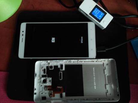

Foto sprzed minuty.
Telefon się bootuje, ładuje tak jak należy, czyli 2A (na mijającej diodzie idzie max 0.8A) - reszta, jak się nieco podładuje. IMG_20160921_132600.jpg

@damian49841 dokładnie tak. Zero reakcji - tylko mrugająca czerwona dioda nawet tylko pod ładowarką
Znaki na niebie i ziemi wskazują, że sprzęt ożył - system ruszył, łączność z sieciami jest, ładuje się :)
Teraz unlock bootloadera i instalacja xiaomi.eu
