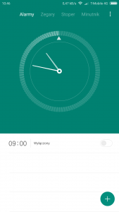

Nigdy nie mialem problemu z budzikiem (na żadnym z wielu tel. Xiaomi, na żadnym z licznych testowanych ROM-ów) i pisze to, nie aby się chwalić, ale zastanawiam się, dlaczego. Prawdopodobnie nie robię lub nie mam w tel. czegoś, co robią/mają osoby, u których ten problem się pojawia.
Mam jedną hipotezę - zawsze używam tylko "jednorazowych" budzików, wszystkie inne (tygodniowe, powtarzalne) usuwam. Czyli co wieczór ręcznie ustawiam godzinę budzenia rano. Znaczy - jak na załączniku. Kto wie, może to dlatego nie mam tego problemu?
Na LG F60 jeśli codziennie wieczorem nie zapisałem od nowa alarmu, to było prawdopodobieństwo, iż nie zadzwoni. Od tej pory właśnie używam jednorazowych. Może tutaj też to ma znaczenie.
