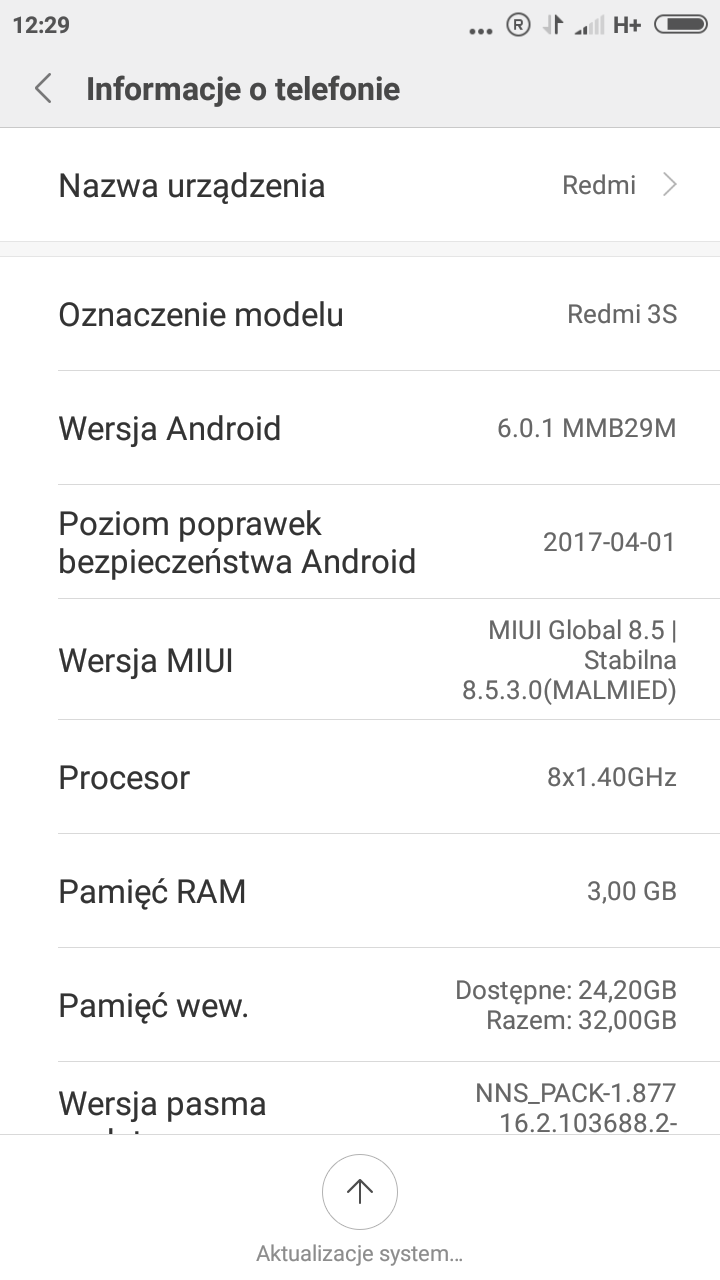

Mam taki problem, redmi 3s wyłącza się po wygaszeniu i za każdym razem muszę go od nowa włączać.
Telefon mam od 9 miesięcy, a pojawiło się to wczoraj i dzieje się za każdym razem.
screen z ustawien;
Share this post
Link to post
@kacperoovsky Cześć. Już parę osób się skarżyło na ten dziwny problem. Spróbuj może na początek wgrać od nowa global stable lub dev za pomocą ,,aktualizacje" w telefonie lub ostatecznie jak dasz radę wgrać xiaomi.eu.
