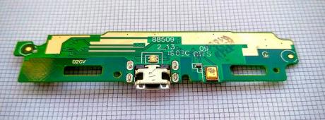

Zexon72 Posted September 17, 2016 Share Posted September 17, 2016 (edited) Jeśli zakłócenia i szumy występują nawet w czasie rozmów w normalnym trybie, to masz na 99% do wymiany port ładowania/mikrofonu, czyli to: A gdzie kupowałeś sprzęt? Edited September 17, 2016 by Zexon72 Link to comment Share on other sites More sharing options...
