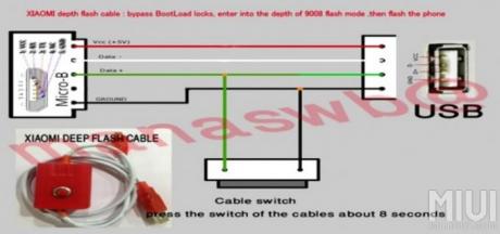

Grothgar Posted September 13, 2016 Share Posted September 13, 2016 (edited) Po próbie zainstalowania systemu na zablokowanym bootloaderze tym sposobem: https://miuipolska.pl/forum/topic/9512-instalacja-systemu-na-zablokowany-bootloader/ telefon kompletnie się zbrickował. Wszystko szło normalnie do pewnego momentu. Wyskoczył błąd: "W magazynie brak miejsca dla wykonania tego polecenia.(0x80070008)" Spróbowałem ponownie i zmieniło się na: "Katastrofalny błąd.(0x8000ffff)" Telefon nie włącza się (nawet do logo MI), żadna kombinacja typu power + vol+ nie działa, podłączając przez USB do kompa ADB nie czyta telefonu (pusta lista devices, jakakolwiek komenda kończy się error: device '(null)' not found), MiFlash też nie wykrywa. Jedyne co ten telefon robi to miga diodą na czerwono, kiedy jest podłączony przez USB. Logi MiFlasha (było kilka podejść): http://pastebin.com/3HdZVebN Jak go odbrickować? EDIT Wszystko już działa. Co zrobiłem? 1. Kabel deep flash (5-10 minut roboty) ze schematu: 2. Odinstalowałem sterowniki w menedżerze urządzeń i przytrzymałem switch na kablu przez 5 sekund. 3. Nowemu urządzeniu zainstalowałem sterowniki z ręcznej ścieżki: C:\Program Files (x86)\Xiaomi\MiPhone\Qualcomm\Driver 4. Switch ponownie 5 sekund - Wyświetlił się port 9008 (download mode) Edited September 14, 2016 by JestemMortem Link to comment Share on other sites More sharing options...
