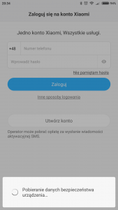

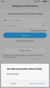

kodd Posted June 10, 2017 Share Posted June 10, 2017 Witam. Mam problem z zalogowaniem się z telefonu xiaomi redmi note 3 pro na konto xiaomi. Czy to po wpisaniu numeru telefonu i hasła, czy po kliknięciu w "inne sposoby logowania", czy po kliknięciu w utwórz nowe konto dzieje się dokładnie to samo. Przez kilka sekund napis "Pobieranie danych bezpieczeństwa urządzenia" i później komunikat "Nie udało się sprawdzić statusu funkcji ... wystąpił błąd" anuluj i spróbuj ponownie. Co ciekawe gdy włączę drugą przestrzeń to normalnie się loguję bez problemów. Link to comment Share on other sites More sharing options...
luki! Posted June 11, 2017 Share Posted June 11, 2017 Odczekaj kilka godzin. Może to chwilowy problem po stronie xiaomi. Link to comment Share on other sites More sharing options...
kodd Posted June 11, 2017 Share Posted June 11, 2017 Od kilku dni ten sam błąd, przywrócenie ustawień fabrycznych też nie pomogło. W drugiej przestrzeni bez problemu się loguje na konto xiaomi. Do moderatora który scalił poprzedni post i dał mi ostrzeżenie: używałem opcji szukaj, oraz przeszukałem google i takiego błędu jak ja mam nigdzie nie znalazłem, nawet po angielsku ciężko o rozwiązanie. Temat do którego przeniesiono mój wpis też nie pasuje do mojego problemu. Link to comment Share on other sites More sharing options...
