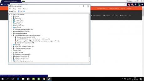

grzesiekbu Posted August 31, 2016 Share Posted August 31, 2016 Witam wszystkich , nie sądziłem że i mi przyjdzie pisać tutaj o pomoc ale cóż człowiek uczy sie całe życie a dzisiejszy problem mnie przerósł. Tak więc do rzeczy. Windows 10. Wcześniej wszystkie sterowniki działały, działało ADB, Fastboot, Miflash i inne cuda. Chciałem zainstalować poprzez TWRP 6.8.30 beta MM od razu dodając do "drzewka" SU, Xposed oraz Atmos. Wszystko przebiegło ok jednak po restarcie pokazało się jedynie logo MI na moment i zaczęła migać czerwona dioda. Nie mogę wejsć do TWRP. Mogę wejść do Fastboota. Problem jednak jest taki że komputer przestał rozpoznawać telefon. W menadżerze urządzeń wyświetla się cytuje "Nieznane urządzenie USB (żądanie deskryptora urządzenia nie powiodło się)... Czy to podczas mrugającej diody (wtedy komp wyszukuje co chwilę urządzenie i powiadamia o tym że nie może zainstalować urządzenia). Zdjąłem klapkę odłączyłem baterię - nie pomogło, to samo w "test point" - nie może zainstalować urządzenia i zawsze taka sama informacja w Menadżerze urządzeń. Czy ma ktoś może pomysł czy od razu pozostaje mi pomoc (mam nadzieję) @Acid.. Z góry dzieki ogromne za propozycje. Link to comment Share on other sites More sharing options...

grzesiekbu Posted September 1, 2016 Author Share Posted September 1, 2016 Moi drodzy właśnie idzie miflash. okazalo sie ze padlo gniazdo usb. Nie wiadomo dlaczego uleglo awarii. Tak się składa ze mam drugie wiec wymieniłem je dzisiaj i teraz uwsga ciekawostka. Komp nie widzi telefonu ale widzi go miflash i miunlock. Jednym słowem jestem urstowsny. Mysle ze takiego problemu jeszcze nikt nie miał. Podczas wgrywania padlo gniazdo usb i tylko ładowało nie przesyłało danych z i do kompa. dziękuję wszystkim za dobre rady i mam nadzieje ze juz kombinować zbyt dużo nie będę ....moze tydzień wytrzymam. Link to comment Share on other sites More sharing options...
