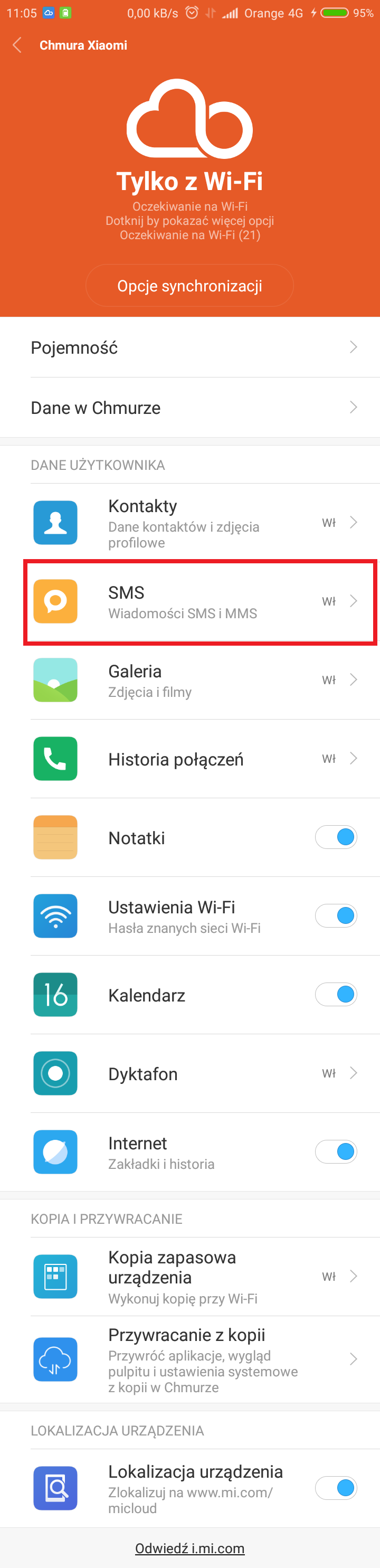

W sumie pierdoła, ale mnie denerwuje. Mam włączoną synchronizację z chmurą przez wifi. W opcjach chmury zaznaczone co chce synchronizować i ciągle uparcie wyłączam to co nie jest mi potrzebne do szczęścia (sms, historia połączeń, dyktafon, notatki) ale co kilka dni tak jakby system sam to wszystko od nowa włączał i faktycznie synchronizował zabierając mi przy okazji miejsce w chmurze. Czy ktoś się z tym spotkał albo wie jak sobie z tym poradzić?
Edited by mariusz5891
Link to comment
W panelu sterowania masz opcję optymalizuj. Jej uruchomienie może powodować zresetowanie części ustawień do wartości domyślnych. Sprawdź czy nie występuje taka sytuacja z tą synchronizacją z chmurą.
Mi to akurat resetuje ustawienia debugowania i google now. Co do synchronizacji z chmurą nie wiem, bo ja akurat mam ją włączoną.
