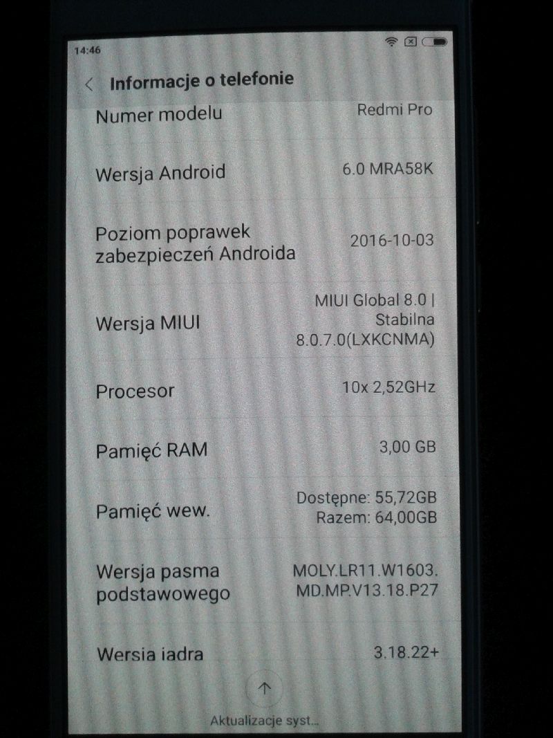

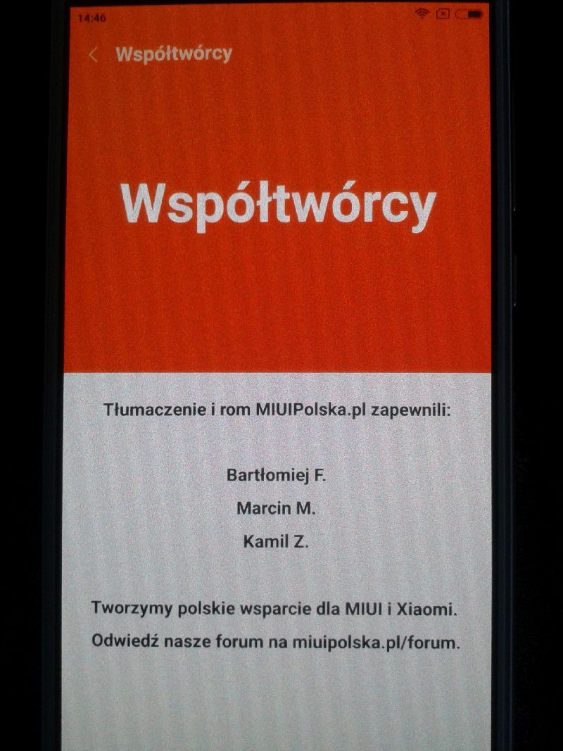

Kupiłem Redmi Pro 3/64GB w informacji o telefonie mam wpisaną wersję MIUI Global 8.0 (zdjęcia) jako współtwórców mam wpisane, że rom i tłumaczenie zapewnili jacyś ludzie z miuipolska, czy jest to w ogóle możliwe? Są tacy ludzie u Was czy to jest syfMIUI i należy go jak najszybciej zmienić? Nie znam się na wgrywaniu, odblokowywaniu, wiepach, twrp itd i nie wiem co mam o tym myśleć. Telefon kupiony w Polsce z allegro. Mam wątpliwości co do tego oprogramowania tym bardziej, że przy uruchamianiu prosił mnie o ustawienie odcisku palca, a przecież Pro tego nie ma.
Proszę Was o odpowiedź.
Link to post
Tak masz tzw. syfmiui, czyli przerobioną wersję przez chińczyka. Najlepiej jest wgrać oprogramowanie MIUI Polska.
Co do odcisku palca, to Redmi Pro ma czytnik linii papilarnych.
Jeszcze jedno, nie musisz robić zdjęć ekranu, możesz zrobić zrzut ekranu przytrzymując vol- i power.
Edited by @[email protected]
Link to post
dzięki za szybką odpowiedź, pozostaje wgrać MIUI Polska. Co do czytnika linii papilarnych zmyliło mnie, bo mam w domu też Redmi 4 Pro i myślałem, że zrezygnowali z niego w Pro kosztem drugiego aparatu :))) widzę, że jeszcze dużo niespodzianek przede mną do odkrycia

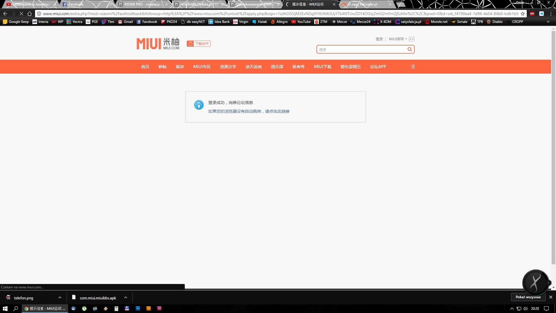

dobra złożyłem prośbę o odblokowanie (jakąś dziwną chińską stronę mi wyświetlało jak wciskałem na pierwszym panelu Unlock, ale po kilkunastu próbach w końcu wskoczyła strona gdzie można było wpisać nr telefonu), zobaczymy jak szybko zareagują

Od kilku dni jestem użytkownikiem Redmi Pro. Po przewertowaniu forum doszedłem do wniosku że warto by było pozbyć się chińskiego softu,  aktualna wersja oprogramowania na scrinie. Korzystając z Waszych podpowiedzi jedynie udało mi się ustalić ze mam zablokowany bootloader, próbowałem wysłać zgłoszenie korzystając z linku http://www.miui.com/unlock/index_en.htmlpo wciśnięciu Unlock Now nie otwiera się strona z ankieta do wypełnienia tylko Chińska strona Miui.com, która ciągle się odświeża . Poradźcie od czego powinienem zacząć ? jakie oprogramowanie zgrać ? jak odblokować bootloadera. Nie znam się na tym nie wiem od czego zacząć.
Edited by gionek
Link to post
Cześć
Ze strona do odblokowania mialem tak samo, probowalem kilkanascie razy, az w koncu otwarla sie strona z formularzem. Zgode na odblokowanie dostalem smsem po ok 3 dniach. Probuj w koncu sie uda
