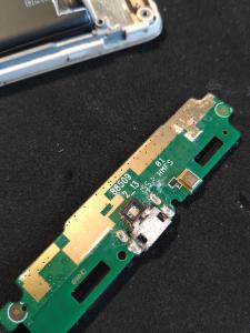

Witam
W córki telefonie od czwartku również występują problemy z mikrofonem.Czasami zamiast córki słychać tylko trzaski lub córkę i trzaski.Rozebrałem telefon ale nie znalazłem żadnych paprochów czy tym podobnych rzeczy.Wyłączyłem google now ( wyszukiwanie głosowe ) ale nie wyczyściłem pamięci podręcznej bo telefon nie jest odblokowany.
Zastanawiam się na kupnem elementu z mikrofonem i wymianą we własnym zakresie
Kupiłem moduł z głośnikiem, wymieniłem i śmiga jak nowy
