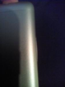

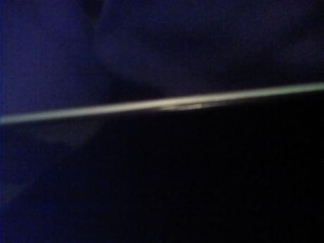

Witam! Ni z gruszki ni z pietruszki pojawiło się w moim RN3Pro wybrzuszenie przy slocie na karty SIM - smartfon nie upadł, nie noszę w kieszeni spodni, więc zero szans na wygięcie itp. Po prostu odłączyłem od ładowarki, trochę używałem i na moich oczach smartfon spuchł jak po zjedzeniu kilku pączków ;(
Z góry przepraszam za jakość fotek, ale nie mam możliwości zrobić lepszych na chwilę obecną - zależy mi na Waszej opinii, może ktoś miał taki przypadek i wie, czy na gwarancji da się coś z tym zrobić? Boję się, że by kurz, pyłki itp. nie weszły pod ekran, bo jednak obudowa odstaje od ekranu :(
Co to może być i jak sobie z tym poradzić? W życiu bym nie przypuszczał, że coś takiego się stanie :-(

MacGyver podpowiada: weź coś płaskiego, wytrzymałego i podważ boki. Powoli odciągaj, zejdzie. Poszukaj też na YouTube, na pewno są poradniki.
A, tackę na SIMy se wyciągnij, bo urwiesz. :P

Heh, dzięki wujku dobra rada :D
Prawda jest taka, że żaden serwis nie chce się podjąć naprawy tej niedoskonałości - jak jeden mąż mówili, że serwisują smartfony, a nie zajmują się blacharką :(
Jeszcze poszukam w innych. A jak nie, to może sam to zrobię...
