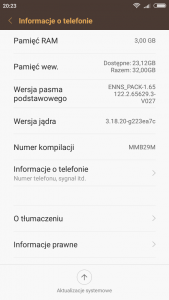

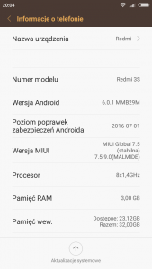

Witam. Zakupiłem kilka dni temu Xiaomi Redmi 3s w accessories4you i wszystko byłoby cacy, gdyby nie dosyć słaba jakość rozmów. Mam ustawioną automatycznie sieć 4G w Mobile Vikings i preferowaną LTE. Ogólnie nie chodzi o to, że jest cicho, albo że przerywa. Chodzi o takie przytłumienie i lekki szum. Na telefonie Xiaomi dźwięk jest nawet znośny (ale nie tego się spodziewałem), ale u kogoś, do kogo dzwonię jest słabo, tak jakbym dzwonił jakimś telefonem sprzed 10 lat. Szukałem w ustawieniach, zmieniałem, ale nic nie pomagało. System to MIUI Global 7.5.9.0. Za każdą odpowiedź z góry dziękuję.

Daj screen tego systemu. Możliwe że jest smieciowy.
