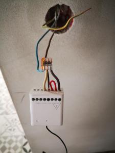

Damian 69 Posted February 16, 2020 Share Posted February 16, 2020 (edited) Witam serdecznie. Z góry dziękuję za pomoc. Mam problem z przekaźnikiem aqara. Mianowicie po podłączeniu i włączeniu fizycznego przycisku na obudowie światło zostaje włączone. Ale jeżeli chce wyłączyć to niestety już nie mogę. Dodam że niebieska dioda po włączeniu światła gaśnie. Widget span Edited February 16, 2020 by Damian 69 Dodanie zdjęcia Link to comment Share on other sites More sharing options...
