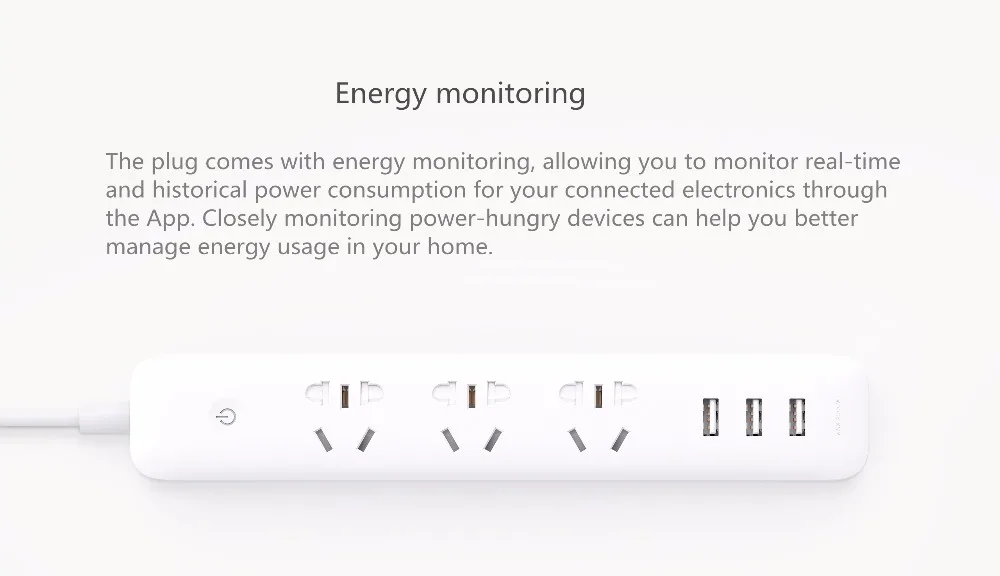

Mam jeszcze pytanie dotyczące listwy zasilającej Xiaomi WI-FI Power strip.
Na jednych recenzjach widzę, że listwa posiada funkcję mierzenia ile zużyto prądu.
Oczywiście po podłączeniu do aplikacji Xiaomi Home (Czy Mi Home jak kto woli).
Za to w innych materiałach tak jakby tej funkcji nie było.
Czy ktoś może mi podpowiedzieć jak to właściwie jest?
Czy to zależy od pochodzenia listwy?
HTB1AP6aqxGYBuNjy0Fnq6x5lpXaO.jpg?width=
Share this post
Link to post
@mini21 Ta europejska którą oficjalnie u nas sprzedają tego niema. Różni się też wyłącznikiem, jest normalny fizyczny.
Share this post
Link to post
[mention=41092]mini21[/mention] Ta europejska którą oficjalnie u nas sprzedają tego niema. Różni się też wyłącznikiem, jest normalny fizyczny.
Czyli muszę szukać na Ali?
Ok.
Czy na coś zwracać uwagę?
Jakieś podróbki czy coś?

Chyba na to żeby to była wersja Smart, bo robią też zwykłe z fizycznym wyłącznikiem. Ale czy i jak będzie działała funkcja mierzenia nie wiem. Prawdopodobnie zadziała z MiHome tylko na chińskim regionie, czyli bardzo wolno i średnio stabilnie.
