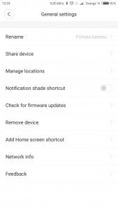

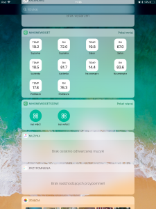

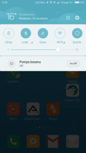

Fajnie to wygląda w ios-ie. Czy ktoś się orientuje czy da się zrobić widzet lub coś w tym stylu na androidzie a konkretnie w MIUI? Byłoby mega wygodnie podglądać temperatury, czy włączać sceny.
Wysłane z mojego Redmi Note 2 przy użyciu Tapatalka
Link to comment
Dzięki Lektor. Znalazłem możliwość dodania scen MiHome-->Profile-->Settings-->Notification. Przydałoby się mieć jeszcze szybszy dostęp niż przez MiHome do czujnikow temperatury.
Świetnie to wygląda w ios-ie.
