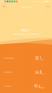

Mielcar Posted August 4, 2017 Share Posted August 4, 2017 (edited) Dotarl nowy czujnik. Edited August 4, 2017 by Mielcar Link to comment Share on other sites More sharing options...
Lector Posted August 4, 2017 Share Posted August 4, 2017 Ja jeszcze czekam, w poniedziałek dostałem czujnik ruchu Aqary a jeszcze idzie do mnie w sumie 8 paczek Link to comment Share on other sites More sharing options...
wolf Posted August 4, 2017 Share Posted August 4, 2017 30 minut temu, Mielcar napisał: Dotarl nowy czujnik. Ciepło 17 minut temu, Lector napisał: Ja jeszcze czekam, w poniedziałek dostałem czujnik ruchu Aqary a jeszcze idzie do mnie w sumie 8 paczek 8 paczek, to już chyba wszystkie nowości będziesz mieć. Proszę napisz, czy w nowym czujniku ruchu można ustawić poziom natężenia światła, czy tylko zero-jedynkowo jak w Gateway. Oraz, czy można ustawić scenę, gdzie użyjemy samą wartość natężenia światła z nowego czujnika, a ruch z drugiego czujnika. Link to comment Share on other sites More sharing options...
