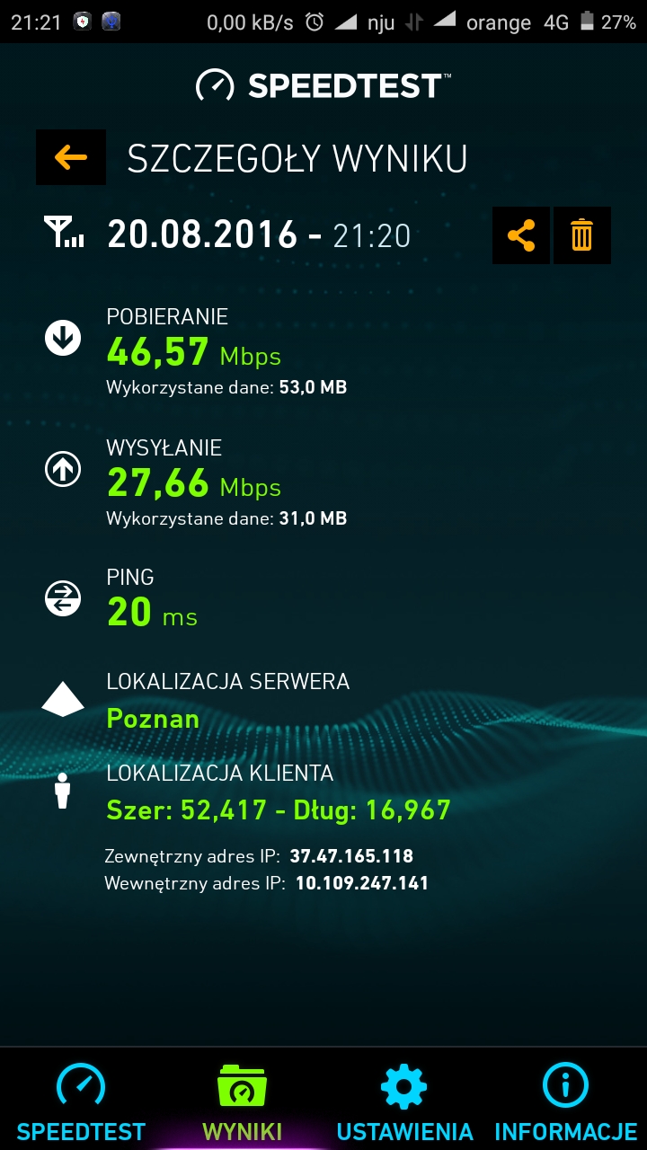

Z Kartą PLUS miałem problem (pokazywało się 4G, ale gdy była transmisja danych przestawiało się na H+/3G  (z karta PLAY działa LTe bez problemu).
rozwiązanie:
mi działał patent z AP  ręcznym
nowy APN utworzyć
nazwa: plus
APN: plus
uwierzytelnianie: PAP
reszta pusta.
po restarcie 4G/LTE działa  (transfer 60/40 :)
  • Like 2
Link to post
2 minuty temu, nec2 napisał:
Rozumiem ale taki transfer?
Transfer Playa, pretensje raczej do nich. Zauważ że prędkość wysyłania masz 3x większą od pobierania, telefon czy rom raczej nie ma nic do tego. Miewam bardzo różne transfery w Playu, bywa 40 ale z reguły 10-15 pobieranie przy dobrym sygmale sieci.
