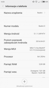

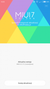

Witam
Jestem świeżym użytkownikiem MIUI i tak, kupiłem na Allegro swoje Redmi 3 i na karcie produktu pisze że mój egzemplarz posiada wersję Global MIUI 7 z językiem polskim, jednak z tego co wiem to aktualizacje powinny się wyszukiwać i pobierać bez żadnych paczek zip itp. Klikam wyszukaj aktualizację i nic. Skąd mam pobierać aktualizację? Bootloader mam oczywiście nadal zablokowany i nieśpieszno mi do jego odblokowywania.
Pozdrawiam

No na tym romie to ci nawet słonia nie zobaczy, nie mówiąc o aktualizacjach. Jak chcesz mieć nowszy rom to albo wgrasz oficjalnego globala, albo odblokujesz bl i wgrasz rom xiaomi.eu.
