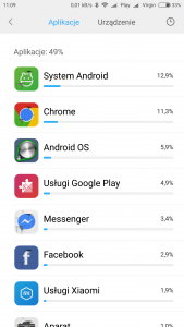

Ja na zadnym sofcie nie mialem problemu z wybudzaniem a na kazdym uzywam fingerprint i wszystko dziala ekranu mam kolo 6-7h do tego ciagle wifi albo transmisja i wieczorem zostaje mi kolo 35-20% bateri.

2 godziny temu, Uri0550 napisał:
A co wybudza? Jaki konkretny wakelock? Czy piszesz sobie by pisać i nabijać posty?
Nauczaj mistrzu jak, bez roota OFC. Czy piszesz sobie by pisać i nabijać posty? Ekran jest wylaczony 2h, a przez 2h rysuje kreske, ze jest wlaczony i bateria poszla o 20% w dol.
Share this post
Link to post
No i dalej nie wiem jaki wakelock to powoduje. Bez tego nie znajdzie się rozwiązania. A poza tym zrobienie roota to 2 kliki w recovery... Więc nie pisz że to takie trudne i nie do zrobienia

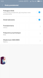

Po aktualizacji wszystko ok z baterią, trzyma genialnie :) Jednak u mnie pojawił się problem z diodą led, w ogóle nie działa :(  Ani jak przychodzą wiadomości, ani żaden program do testowania, nic nie działa. Ktoś ma podobny problem, ewentualnie rozwiązanie? :)

Tez mam pytanie odnosnie diody czy ona tylko mruga przy powiadomieniach czy przy sms i polaczeniach tez powinna mrugac bo mi tylko mruga przy powiadomieniach np z fb a przy sms i polaczeniach swieci ciagle.

Po aktualizacji wszystko ok z baterią, trzyma genialnie Jednak u mnie pojawił się problem z diodą led, w ogóle nie działa   Ani jak przychodzą wiadomości, ani żaden program do testowania, nic nie działa. Ktoś ma podobny problem, ewentualnie rozwiązanie?
zauwazylem ten sam problem
narazie sprawdzam czy jakos dam rade sie z tym uporac. jakby ktos cos wymyslil niech pisze
Share this post
Link to post
jak narazie problem z dioda przesta istniec - wystarczylo wejsc w ustawieniach w diode i poprzestawiac kolory - np. mialem powiadomienie zolty m przestawilem na niebieski po czym wyszedlem z ustawien (samo przerzucenie dwa razy kolorow bez wyjscia nic nie zmienilo), wrocilem do ustawien i przestawilem z powrotem na zolty. jak narazie dostalem dwa maile i za kazdym razem dioda zadzialala

3 godziny temu, m4ciejka napisał:
dioda nie dziala jednak po odlaczeniu od ladowarki
Rozwiązałem!!! Nie wiem dlaczego, ale aktualizacje wyłączyła dla większości aplikacji powiadomienia za pomocą diody LED!!! :/ Aby je włączyć trzeba wejść w Ustawienia->Aplikacje i wchodząc w każdą aplikację, z której chcemy powiadomienia LED, tam są ustawienia powiadomień. Jest wyłączone powiadomienia za pomocą diody LED, wystarczy włączyć i wszystko śmiga! :)

Rzeczywiście jest jakiś problem z dioda powiadomień. W diagnostyce urządzenia (można wejść przez samouczek z dodatków miuipolska lub kod) dioda nie działa. Poza tym dioda przy powiadomienia jak już to świeci ciągle a nie pulsuje.
Share this post
Link to post
wylacza jak kolega wyzej pisze. u mnie juz dziala wszystko

Mam pytanko odnosnie diody.
Czy dioda powinna tylko mrugac przy powiadomieniach np z whatsapp,messenger,sklep play itp
Bo przy sms i polaczeniach mi ciagle swieci a nie mruga
I pytanie o wylaczanie aplikacji kiedy bedzie ta opcja bo jak narazie jest na szaro.

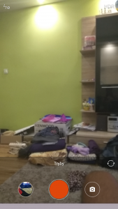

Czy jedną z nowych rzeczy w aparacie  RN3P jest migawka w czytniku linii? (być może było to wcześniej, ale zauważyłem to wczoraj)
Gdzie masz taką opcję :o? Bo nie widzę u siebie a wydaje się przydatna

Robienie zdjęć przez dotyk czytnika lini miałem od nowości.
Zrobisz zrzut z tą opcją ?
a to ci. z ciekawosci wszedlem w aparat i tez mi czytnikiem cyka fotke, a nie ustawialem czegos takiego. fajny bajer;p jeszcze jak dziewczyna wroci sprawdze czy ma znaczenie czyj palec sie zbajdzie na czytniku
Nie ma znaczenia. Ja nie używam czytnika do odblokowywania, nie mam dodanych żadnych palców, a w aparacie mogę robić zdjęcia.

no to potwierdzam, ze nie musze w przypadku aparatu byc to zapisane palce. nawet w sumie nie musza byc to opuszki, bo z ciekawosci cynkalem fotke nawet knykciem

Jeśli chodzi Ci o robienie zdjęć czytnikiem lini, to nie jest opcja, którą się włącza lub wyłącza. Ona powinna być na stałe przypisana i nie trzeba jej aktywować.
