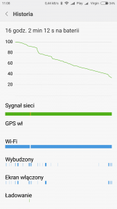

Wersja 6.7.21 Xiaomi.eu zaskoczyła mnie. Po instalacji jak miałem 100% bateria wytrzymała 2 dni z tym że na ekranie miałem ok. 2h. Po kolejnym ładowaniu ok 10% baterii daje godzinę na ekranie. Dużo lepiej niż na poprzednich, ale niestety jeszcze brakuje bo na zablokowanym ekranie leci trochę procent, przez noc  ok 5% i jak zablokowany ekran w ciągu dnia to też tak uciekają nierównomiernie, czasem nic a czasem kilka ucieknie. Poza baterią czasem gubi mi dane komórkowe czyli muszę poczekać 1-2 minuty albo wyłączyć i włączyć jeszcze raz. Podsumowując najlepszy chyba do tej pory rom MIUI 8 xiaomi.eu. czekam na poprawnie tego co napisałem.

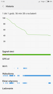

A ja stwierdzam ze na xiaomi.eu 6.7.21 dev bateria trzyma najlepiej z wszystkich romow na miui8. Telefon odpiety od ladowarki o 7.00 rano pare rozmow, smsow troche neta i youtuba i caly czas wlaczone 3g i wifi i synchro i pozostalo.... 84% bateri:)
Dzięki za radę, dobry człowieku. O 21 zainstalowałem xiaomi.eu 6.7.21, wipe cache + dalvik ... Noc spokojna, co widać na obrazku.
Zobaczymy w drugiej nocy. ;)

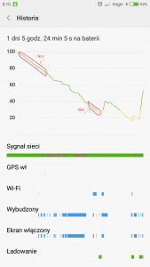

Czy ktos instalowal xiaomi.eu 6.7.28 dev? Bo wczoraj zainstalowalem i Android OS zzera mi prawie 60% baterii!!! Czy ktos moze sprawdzic u siebie czy tez tak ma?b2727c571cd5bd5c942e43d88076b3ee.jpg
Share this post
Link to post
A na wczesniejszym romie 6.7.21 mialem na poziomie 12% i co ciekawe wchodzil w deep sleep a na tym romie tez spadlo mi do ok 26% z tym ze jak lezy dlugo nie uzywany to podskakuje do 50% bo nie wchodzi w deep sleep..
P.S na 6.7.28 telefon nie wchodzi w ogole w deep sleep.. probowalem wszystkich sposobow ale cos jest jakby skopane bo zuzycie baterii przez Android OS podczas uzywania telefonu spada do 13% a jak tylko telefon lezy z godzine nieuzywany odrazu wzrasta do 60-70% a procenty leca jak szalone..
