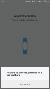

ik`ey Posted August 23, 2017 Share Posted August 23, 2017 To widzę, że nie jestem sam. Działało aż przestało synchrinizować. Ok unpair i parowanie ponowne. Wykrywa, mam tapnąć w opaskę jak pojawi się na opasce info. Opaska wyświetla i wibruje wskazując że mam ją potwierdzić. Dotykam klawisz w opasce - niby jest ok (pojawia się na wyświetlaczu ptaszek potwierdzający) ale na telefonie dalej mam info że czeka jak tapnę w opaskę. Resety opasek, telefonu, bluetooth nie pomaga. Różne wersje mifit też nie pomagają bo nie łączy się z opaską. Słabo to widzę. Link to comment Share on other sites More sharing options...

ik`ey Posted November 16, 2017 Share Posted November 16, 2017 ROZWIAZANIE na chińskim forum ludzie mają ten sam problem. Pomaga rozebranie mibanda i zrobienie resetu. Wada - tracimy szczelność. Ale był tam jeden post z poradą, żeby zostawić rozładowanego mibanda na około miesiąc. Po miesiącu leżenia prawdopodobnie prąd upływu akumulatora powoduje jego całkowite rozładowanie i znika podtrzymanie równoważne z resetem. U mnie pomogło - ozył, dał się sparować i od razu zainstalował nowy firmware. Póki co ok. Pozdrawiam. Link to comment Share on other sites More sharing options...
GadzetoPL Posted November 16, 2017 Share Posted November 16, 2017 4 godziny temu, ik`ey napisał: ROZWIAZANIE na chińskim forum ludzie mają ten sam problem. Pomaga rozebranie mibanda i zrobienie resetu. Wada - tracimy szczelność. Ale był tam jeden post z poradą, żeby zostawić rozładowanego mibanda na około miesiąc. Po miesiącu leżenia prawdopodobnie prąd upływu akumulatora powoduje jego całkowite rozładowanie i znika podtrzymanie równoważne z resetem. U mnie pomogło - ozył, dał się sparować i od razu zainstalował nowy firmware. Póki co ok. Pozdrawiam. Dzięki spróbuje na pewno, dzisiaj kolejna runda prób ale nie mam już siły więc warto będzie spróbować (rezebranie zostawie sobie na później;) Link to comment Share on other sites More sharing options...
ik`ey Posted November 16, 2017 Share Posted November 16, 2017 Dzięki spróbuje na pewno, dzisiaj kolejna runda prób ale nie mam już siły więc warto będzie spróbować (rezebranie zostawie sobie na później;)Jak Ci nie działa na innym tel to masz sprawę jasną. Ja w desperacji chciałem robić czyszczenie wszystkiego + przejście na dev - podejrzewałem coś z bluetoothemSent from my MI 5s Plus using Tapatalk Link to comment Share on other sites More sharing options...
