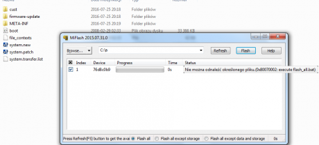

Przytrzymałem dłużej Power, jakieś 30-40 sec i zaczęła migać czerwona dioda, komputer wykrył telefon, próbowałem coś zdziałać MIFlashem ale już wcześniej miałem jakieś problemy ze sterownikami i nie potrafiłem tego ogarnąć w żaden sposób, teraz wykrywa też telefon w trybie fastboot a oto screen:

No już powinno pójść dalej wg poradnika, rom (odpowiedni) rozpakować, ścieżka do niego w Miflash itd.
Jak połączy z pc to nie ruszaj kabla ani telefonu, bo czasem może rozłączyć

Screen z katalogiem (ścieżką) z rozpakowanym romem daj i drugi z jego zawartością (tam gdzie jest folder images). I screen z oknem "advanced" z Miflash'a (tam gdzie wybierasz ścieżkę do pliku .bat)
Na 100% masz telefon na snapie (peocesor qualcomm) a nie na mtk? Kabel usb zmień, może za cienki lub za długi i czasem wywala błąd
Edit: rom china dev pobierz zamiast global jak chcesz xiaomi.eu później instalować

15 minut temu, Michał92 napisał:
Nie masz telefonu w trybie download. To po pierwsze. Po drugie, sam zresztą potwierdzasz, nie zainstalowałeś poprawnie sterowników. W MiFlash, jeśli wszystko jest OK, powinieneś mieć pozycję opisaną nie jako ciąg cyfr i lter, a jako "COM10", "COM8", etc.
Nie postępujesz według poradnika. Tyle. Zapraszam do lektury.

Odblokowałem dzisiaj, były 3 zielone ptaszki, wszystko poszło jak należy. Tryb download jest przy migającej na czerwono diodzie? mam wtedy oznaczenie "COM10" ale w menedżerze urządzeń jest żółty wykrzyknik by ikonie sprzętu Qualcom HS... odinstalowywałem sterowniki, czyściłem rejestr i próbowałem innych rzeczy ale instalacja także nie dochodziła do skutku.
Czyli potwierdza się to co napisałem. Wykrzyknik w menadżerze urządzeń systemu oznacza brak poprawnego zainstalowania sterowników. Masz Windows x64? Wyłączyłeś wymuszanie cyfrowego podpisywania sterowników w systemie?
Wymuszanie podpisu cyfrowego sterowników w Windows 8
To działa na systemy od Windows 8 wzwyż, w razie pytań...
Po operacji wyłączenia podpisu zainstaluj MiFlash na nowo - on podinstaluje brakujące stery. Ewentualnie możesz też zainstalować Mi PC Suite, Też ma jakiś pakiet sterowników w instalatorze.

Mam Windows 7 64bit, wyłączyłem w msconfig, wszystkie ustawienia rozruchu jako trwałe zaznaczyłem tak jak ktoś podpowiadał z jednym z tutoriali. Jestem w trybie fastboot... mrosi, tryb download to migająca na czerwono dioda tak?
Tak. Migająca, czerwona dioda i czarny ekran. W tym trybie robi się flash z użyciem ROMu fastboot.
Pytanie, czy zaznaczyłeś obydwa pliki w MiFlash ("Browse" i "Advanced"...
Wyłączanie cyfrowego podpisywania sterowników, z tego co wiem, można wyłączyć tylko w sposób podany w linku. Nie da się tego zrobić z poziomu msconfig.

Tak,w browse dałem ścieżkę do folderu z romem a w advance ścieżkę do pliku .bat. Jak mogę wejść w tryb download? w poprzednim przypadku gdy długo trzymałem power telefon został wykryty przez komputer i został w trybie download. Teraz komputer nic nie wykrywa a telefon ciągle uruchamia się ponownie.

Podłączyłem się w trybie fastboot do innego laptopa i przez MiFlash instaluje się rom, zobaczymy co z tego będzie. Wszystko było tak samo jak na moim laptopie, u mnie jednak stało tak jak na screenach.
Dobra, wina leżała w moim laptopie... na drugim poszło przez MiFlasha, zainstalowałem rom Global ale jutro pobawię się z MIUIPolska, dziękuję wszystkim za odzew, temat do zamknięcia.Miłej nocy.
