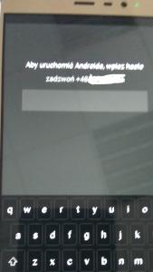

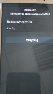

tolep Opublikowano 22 Lipca 2016 Udostępnij Opublikowano 22 Lipca 2016 Czołem! Przepraszam że będzie długie, ale chcę jak najlepiej opisać problem bo liczę na Waszą pomoc. Z doświadczenia w supportowaniu pecetów wiem, że lepiej za długi opis i za dokładny, niz za krótki. Straciłem RN3 MTK (zostawiłem go gdzieś na moment i ktoś się z nim oddalił). Teraz więc mój wybór padł na wersję PRO, liczyłem że oficjalny ROM Global od Xiaomi z polskim językiem i bez chińskich sklepów to będzie to o co mi chodzi. Tym bardziej że kolega z mojej rekomendacji już kupił RN3 Pro i bardzo sobie chwali. Ma wersję stable, wszystko działa, zero problemów Telefon przyszedł do mnie Allegro, wysyłka z Polski (zależało mi na czasie, sprzedawca MiSpot) z MIUI 7 lecz natychmiast ściągnął przez OTA update do... MIUI 8 6.7.5 Tygodniowa. Trochę mi to zmierzwiło futerko, bo chciałem mieć spokój, a nie co tydzień 1,2 GB i restart (a pobierało przez sieć komórkową mimo że nie powinno.). Dzisiaj rano pojawiło się update do 6.7.21. Zainstalowałem. Ponieważ w poprzednim telefonie Prey jakoś nie chciał działać prawidłowo (nie blokował możliwości wyłączenia telefonu), tym razem coś mnie podkusiło i postanowiłem skorzystać z opcji "zaszyfruj urządzenie". Naładowałem do 100%, zgodnie z instrukcją, zostawiłem na ładowaniu, przeczytałem komunikaty że kilka razy się uruchomi ponownie i rozpocząłem proces szyfrowania. Zażądało wpisania PIN blokady ekranu. Wpisałem i ruszyło. Telefon zaczął odliczać czas do końca procesu i po paru lub parunastu minutach uruchomił się ponownie. I wtedy pokazało się coś takiego: Obrazek 1. Ten tekst "zadzwoń +48..." to tekst z ekranu blokady. Więc domyśliłem się że chodzi o PIN blokady ekranu. Ale... po 3 sekundach (zanim zdążyłem przełączyć się na cyfry nie mówiąc o wpisaniu czegokolwiek bo hasła blokady nie mam) - pojawił się następny ekran. Obrazek 2. Tutaj się zatrzymało. Ponieważ po pacnięciu na pole "Nazwa użytkownika" wyskoczyła klawiatura cyfrowa, domyśliłem się że chodzi o konto Xiaomi pisane cyferkami i hasło do niego. Wpisałem i nacisnąłem "Weryfikuj". Efekt? Obrazek 3. I kółeczko się kręciło, kręciło, 10 minut, 20... 30... bez zmian. Zresetowałem telefon przez Power + VolUp i wpadłem w pętlę. Znowu to samo. Próbowałem wpisać PIN na obrazku 1, ale nie ma fizycznej możliwości by zdążyć. Zapytałem na facebooku kolegę - fana Xiaomi i MIUI od dawna - co mi teraz doradzi. Skracając dyskusję, opieprzył mnie że zabrałem się zaszyfrowanie, powiedział że to zabugowany ficzer, poza tym telefon może mocno spowolnić i dodatkowo od tego momentu aktualizacji już nie będzie. A na pytanie, co mam zrobić w obecnej sytuacji, wyraził przypuszczenie że "może da się załadować nowy ROM przez ADB" W tzw. międzyczasie musiałem odstawić telefon na godzinę, w stanie jak na obrazku 2. I teraz, przygotowując niniejszego posta, przyszło mi do głowy, że skoro on pyta o HASŁO odblokowania a nie o PIN, to może - ponieważ hasła nie mam - po prostu nic nie wpisując nacisnę OK. Tak zrobiłem - i uzyskałem taki efekt, że telefon został na obrazku 1, nie zniknął on po 3 sekundach. Wpisałem PIN i telefon uruchomił się ponownie, chyba dwa razy, i obecnie działa normalnie. Jest zaszyfrowany. Przechodzę do pytań: a) czy rzeczywiście spowolnienie będzie odczuwalne (i razem z nim zużycie baterii)? czy rzeczywiście nie będzie od tego momentu żadnych aktualizacji? c) czy - co by było stanem idealnym - da się na ten telefon wrzucić ROM Global stable od Xiaomi? Robię się powoli za stary na takie nerwy i eksperymenty, więc zrozumcie... To nie jest przeglądarka czy jakaś appka, żebym sobie spokojnie jechał na wersji beta czy dev. Ani nawet pecet z Windowsem, do którego można wrzucić pendrive z instalką i postawić system od zera bez problemu. System w komórce jednak wolałbym stabilny. Z góry dziękuję za odpowiedzi. Preferuję idiotoodporne (serio, nie znam się...) Odnośnik do komentarza Udostępnij na innych stronach Więcej opcji udostępniania...
tolep Opublikowano 29 Lipca 2016 Autor Udostępnij Opublikowano 29 Lipca 2016 Na parę z powyższych pytań umiem już odpowiedzieć. a) nie odczuwam spowolnienia, bateria działa jak działała b.) Właśnie zaktualizował się do kolejnej tygodniowej wersji c) nadal nie wiem A główny problem z obrazków nadal występuje, za to ja chyba wyrobiłem sobie szybkie palce... co którąś próbę uruchomienia słuchawki udaje mi się ten PIN jednak wpisać. Staram się jednak nie wyłączać telefonu. Odnośnik do komentarza Udostępnij na innych stronach Więcej opcji udostępniania...

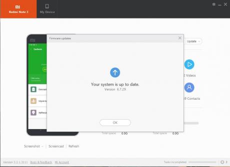

Nezumi Opublikowano 31 Lipca 2016 Udostępnij Opublikowano 31 Lipca 2016 c) Podepnij pod PC, odpal MiPCSuite i zaktualizuj do wersji Global Stable/China Stable. Ostrzegam, że na razie nie ma wersji Stable z MIUI8, więc będzie to MIUI7, MIUI8 Stable ma się pojawić po 16 sierpnia. Odnośnik do komentarza Udostępnij na innych stronach Więcej opcji udostępniania...
tolep Opublikowano 31 Lipca 2016 Autor Udostępnij Opublikowano 31 Lipca 2016 36 minut temu, m4ciejka napisał: jak chcesz stabilny system bez tych tygodniowych aktualizacji zastanow sie nad miui 7. instrukcja z glownej (jaki masz system - zdjecie najlepiej, czy odblokowales bootloader itd) i na koncu wgranie miui polska wersja stabilna - bedzie to miui 7 nie 8 (bo 8 to wciaz beta), ale powinien byc spokoj. a kiedy wejdzie w koncu v8 w wersji stabilnej to sobie zmienisz. Nie zależy mi na miui 8 jak najszybciej, niczego nie odblokowywałem, w ogóle nic nie robiłem poza tym szyfrowaniem, wszystko pojawiło się OTA. 32 minuty temu, Nezumi napisał: c) Podepnij pod PC, odpal MiPCSuite i zaktualizuj do wersji Global Stable/China Stable. Ostrzegam, że na razie nie ma wersji Stable z MIUI8, więc będzie to MIUI7, MIUI8 Stable ma się pojawić po 16 sierpnia. Jak? 4 godziny temu, m4ci3k_sz napisał: Zacznijmy od tego że masz prawdopodobnie syfmiui Hm? Odnośnik do komentarza Udostępnij na innych stronach Więcej opcji udostępniania...

Nezumi Opublikowano 31 Lipca 2016 Udostępnij Opublikowano 31 Lipca 2016 @tolep Gdzieś tam jest okienko z instalacją systemu, telefon musisz podłączyć w trybie Fastboot. Odnośnik do komentarza Udostępnij na innych stronach Więcej opcji udostępniania...

cho92769 Opublikowano 2 Sierpnia 2016 Udostępnij Opublikowano 2 Sierpnia 2016 Mam też ten sam problem. Nie da się chyba na żadnym ROMie miuipolska zaszyfrować urządzenia (sprawdzałem najnowszy oraz kilka v7) , efekt będzie taki sam czyli komunikaty jak na poniższym screenshocie. Dopiero oficjalny ROM global stable na to pozwala i działa prawidłowo Dnia 22.07.2016 o 17:52, tolep napisał: Odnośnik do komentarza Udostępnij na innych stronach Więcej opcji udostępniania...
