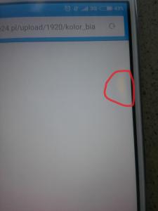

Witam kolegów i koleżanki.
Mój Mi4 zachorował :( , w prawym górnym rogu pojawiała się biała pozioma plamka, widoczna głównie na białym tle, jest mniej lub bardziej widoczna w zależności od temperatury telefonu, czy ktoś mógłby postawić diagnoze i go wyleczyć :), z góry dziękuję za zainteresowanie się tematem

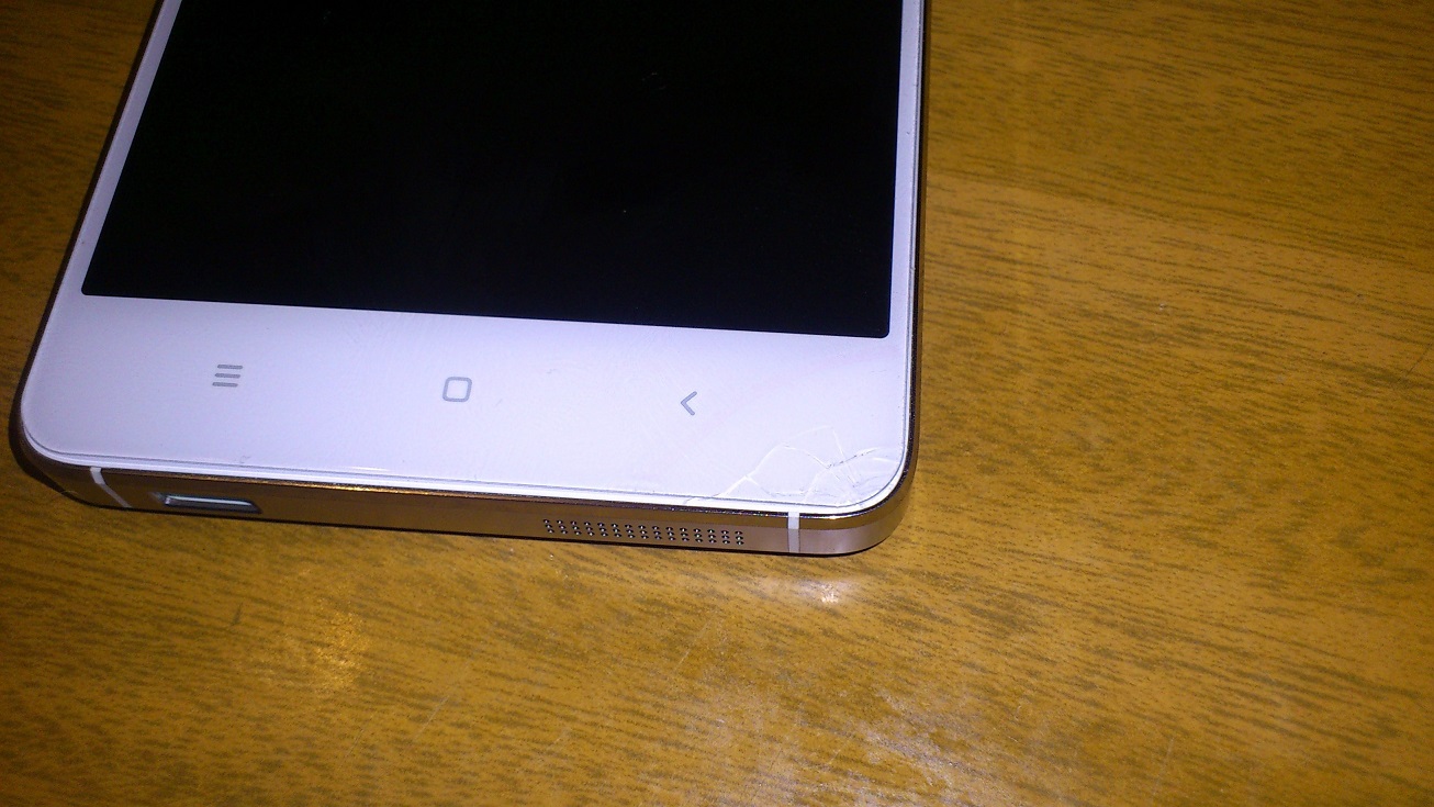

Dzięki za zainteresowanie, jednak będę musiał się do tego przyzwyczaić jak swego czasu do dwóch plamek(coś jak prześwitujące diody) w Zopo C2, ponieważ kiedyś MI4 mi upadł i ma w rogu pęknięty digitizer, więc uznali by to zapewne za przyczynę i odmówili gwarancji w Gearbest, a serwis wyjdzie na tyle drogo że lepiej by było kupić np. Redmi 3 z Chin:), myślałem może coś tam może dociska i że jest jakaś możliwość naprawy domowym sposobem :)
9 minut temu, Marrat napisał:
Też to mam, tylko że w lewym górnym rogu i podobnej wielkości... podobno dzieje się tak przez duży nacisk na ekran w danym miejscu, albo po upadku :(
Upadł mi tylko lub aż 2 razy :( , za pierwszym razem upadł z ok 30 cm na panele, miałem szkło hartowane 9H Mocolo i pękł digitizer, za drugim  nic nie miałem i nic także się nie stało, a spadł z ok 1.5m na kostkę,ale to nie pojawiło się po upadku a nagle, jeżeli chodzi o nacisk to zgadza się że to może być winowajca, ponieważ noszę telefon w spodniach roboczych od wewnątrz poniżej piersi.

@Acid mam pytanie.  Ponieważ realizujesz gwarancję i naprawy, czy wcześniejsza usterka (pękniety róg ekranu) dyskwalifikuje telefon z realizacji gwarancji nowej usterki, jaką jest postępujaca  biała plama na wyświetlaczu i bardziej widoczna przy wyższej temperaturze telefonu. Pytam się ponieważ kupiłem go w Gearbest i czy jest sens pisania do nich i boksowania się z nimi
DSC_0700.jpg.bda6b8a4a8b79381d1efeba4acee7ea4.jpg20160902_113439.jpg.e70a8d3ea1f25e47d8168125ab5a5405.jpg

Ja bym odrzucił nie ze względu na pęknięcie, a na plamę. Dla mnie ta plama w tym miejscu jest od nacisku i noszenia w twardym pokrowcu i/lub uchwycie samochodowym i/lub coś jeszcze. Oczywiście powiesz, że nie nosiłeś i ja to rozumiem. Po prostu sprawa żółtych plam jest dyskusyjna i trzeba by zapytać swojego gwaranta/serwisu/sklepu czy to akceptuje czy nie. Ja ze swoich testów wyginania MI3 i rozmowy z klientami wnioskuję, że ta plama nie podlega gwarancji.
Link to post
Dzięki za odpowiedź, tak to prawda telefonu nie nosiłem w twardym pokrowcu :) ,  ba nawet nigdy nie miałem żadnego pokrowca do niego, a w uchwycie był tylko raz. J eżeli chodzi o ucisk to jedynie możliwy w kieszeni tak jak pisałem wcześniej, plama powstała zaraz po aktualizacji MiFlash i w tym czasie telefon był także podłączony do ładowarki,  po wszystkim  telefon był cholernie gorący. Ostatnio także coraz częściej się grzeje i wyskakuje alarm o wysokiej temperaturze podczas grania w jakąś popierdółkę.  Nawet teraz jak piszę w chłodnym pomieszczeniu to temperatura baterii to 40 C. Ok napiszę do nich zobaczymy co odpiszą. Jeszcze raz dzięki za odpowiedź
Aha zapomniałbym,  w miejscu plamy telefon jest bardziej gorący

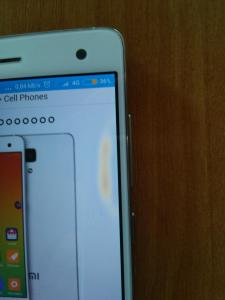

Mam trochę mniejsza, powstała po miesiącu użytkowania, wyświetlacz boe, a jaki jest u Ciebie?
Myślę że przyczyną może być temperatura, grałem sporo swojego czasu w grę która mocno nagrzewła telefon na maksymalnej jasności, momentami pażyło aż w palec od wyświetlacza, i podejrzewam że mogło to mieć wpływ. Chociaż takie rzeczy nie powinny się zdarzać bo skoro producent montuje takie podzespoły które mogą podczas korzystania z pełnej mocy uszkodzić wyświetlacz jest mało eleganckie...
U mnie wygląda to tak, telefon nigdy nie był w uchwycie ani w żadnym pokrowcu itp.
Link to post
Nie wiem jaki mam wyświetlacz ponieważ ściągnięty full raport ma 0B  i  nie otwiera się poprawnie, ale nigdy nie używałem ustawienia jasności większego niż 50 % Auto. Zobacz wyżej jak mała to była plamka 1.5 miesiąca temu, także uważam że to temperatura uszkadza w ten sposób wyświetlacz, bo ramka w Mi4 potrafi parzyć nawet nie bardzo grając. Problemy z wysoką temperaturą pojawiły się po aktualizacji do andka 6.0

Witam. Miałem taką na Samsung Galaxy i to będzie się powiększać. Była w samym rogu a potem już poleciało po całości. Jeśli masz gwarancję to reklamuj. Nie baw się w żadne wymiany wyświetlacza bo nie kupisz oryginalnego.To jest wadliwy wyświetlacz a temperatura jedynie przyspieszyła proces. Nie przejmuj się pęknięciem bo nie ma związku z plamą.
