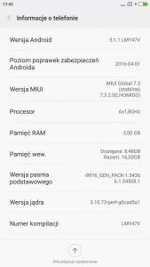

Chcę odblokować bootloader (mam zgodę) i wrzucić miuipolska, niżej lista co zrobiłem i jaki mam problem:
Mój telefon to: Redmi Note 3 Pro, obecnie posiadam wersję global stable 7.3.7.0 i posiadam znany błąd z weryfikacją na MiFlashUnlock.
W związku z tym chcę wrzucić wersję china dev (oczywiście przez aplikację aktualizator z poziomu systemu nie idzie to - również znany błąd z weryfikacją).
W związku z tym zostaje wrzucenie softu china dev MiFlash-em. Wszedłem pod link:
http://en.miui.com/a-234.html
Wszystko robię zgodnie z instrukcją, pobrałem soft z linka:
Redmi Note 3 Qualcomm Latest China Developer Version Fastboot File Download
Wchodzę w Fastboot, robię wszystko zgodnie z instrukcją i wyrzuca mi błąd w MiFlash - błąd w załączniku.
Pokazuje, że brakuje mu jakiegoś pliku - ale jego nie ma w tej lokalizacji (pobrane z instrukcji jak wyżej).
Co robię źle?
