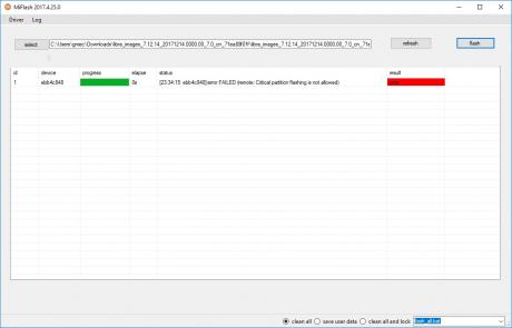

Cześć,
telefon Mi4c był kiedyś serwisowany u Acida (09.2016 - wymiana ekranu), po serwisie miał wgrany TWRP. Wielokrotnie wgrywałem CM, pół roku temu LineageOS. Zachciało mi się wgrać najnowsze MIUI.
1) Ściągnąłem najnowsze miui v9, zainstalowałem je przez TWRP, jednak w logach w TWRP był błąd: unmount of /system failed no such volume. Sam system nie włączał się, pojawiała się ikonka MI, co chwilę gasła, potem znowu się pojawiała itd. (stan aż do teraz).
2) Poszperałem trochę w necie i sugerowano wgrać najnowszą wersję TWRP. Tak też spróbowałem: ściągnąłem TWRP 3.2.1.0, jednak nie udało mi się, poniżej logi.

3) Efekt jest taki, że nie mogę wejść do TWRP. Poszperałem w necie i przeczytałem, że skoro mogę uruchomić fastboot to można wykorzystać narzędzie MiFlash do wgrania oficjalnego ROMu - dla Mi 4c jest to chiński ROM. Z linku Acida nie mogę uruchomić pliku MiPhone.exe (Windows 10, błąd w załączniku).
Ściągnąłem jednak MiFlash z instalki.pl (MIUI Mi Flash Tool 2017.4.25) i działa:
Ściągnąłem 2 ROMy, bo nie za bardzo rozumiałem instrukcję:
- libra_images_5.12.17_20151126.0000.5_5.1_cn.tar.gz
- libra_images_7.12.14_20171214.0000.00_7.0_cn_71ea88f01f.tgz
Przy próbie instalacji obu ROMów wywala mi ten sam błąd (screen w załączniku): critical partition flashing is not allowed
Przeczytałem na forum, że kolega miał identyczny błąd i napisał, że pomogło podłączenie telefonu do kabla USB trzymając naraz przyciski VOL+ i VOL-. U mnie pomimo wielu prób nie działa.

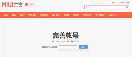

Próbowałem już wcześniej zgodnie z tym poradnikiem:
Zatrzymuję się na kroku nr 3 - zamiast screenu tak jak w poradniku wyskakuje mi chińska strona, której nie jestem w stanie przetłumaczyć:
Kiedyś ktoś pisał na forum, że jeśli mam TWRP (a miałem wcześniejszą wersję po tym jak telefon wrócić z serwisu) to oznacza, że bootloader mam odblokowany.
Już się pogubiłem... Może patrzę na nieaktualną wersję poradnika?
Link to post
Musisz tam wpisać swój nick którego będziesz używał (lub nie używał) na forum, stare to jak świat, wiele razy było o tym pisane.
Po statusie z miflasha widać, że masz zablokowany bootlader.

@kamillm bardzo dziękuję. Zadziałało. Zanim napiszę na forum mam w zwyczaju szukanie po googlu i na forum podobnych problemów, ale ta stronka z krzakami mi umknęła...
Mam pytanie czy trzeba czekać na kod autoryzujący sms? W instrukcji jest napisane, że powinien przyjść od 3 do 21 dni. Parę zdań później jest napisane, że "Obecnie od momentu dodania konta w Mi Unlock Status, trzeba odczekać 72 godziny aby móc odblokować bootloader."
