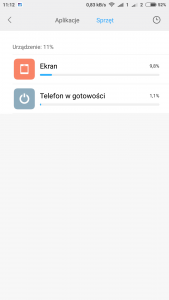

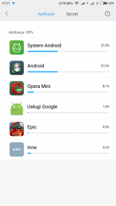

xxmati96xx Posted July 5, 2016 Share Posted July 5, 2016 (edited) 4 minuty temu, Paciula napisał: Kolego a przeczytałeś chociaż cały temat ? Robiłem już nie raz wipe. Zwracam honor . A screen z uuzycia aplikacji możesz dać Edited July 5, 2016 by xxmati96xx Link to comment Share on other sites More sharing options...
Paciula Posted July 5, 2016 Author Share Posted July 5, 2016 Tam nie ma nic powyżej 0,5% i zaledwie 5 aplikacji dlatego nie wrzucałem. Narazie wróciłem do wersji stable najnowszej jaka była, wywaliłem aplikacje z pogodą która wybudzała się ponad 300x i uśpiłem dwie inne aplikacje. Dodatkowo wrzuciłem sieć na stałą a nie automatyczną i zobaczymy czy będzie poprawa. Będę monitorował i najwyżej odpiszę w temacie czy coś się udało czy nadal wcina baterię w mgnieniu oka, bo żeby przez noc 15-20% zżerało a na ekranie ledwo 1,2h chodził telefon to jest chore. Link to comment Share on other sites More sharing options...
