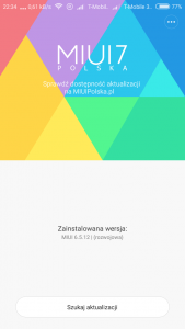

Lopfast 0 Report post Posted August 14, 2016 Witam, proszę o poradę, mam redmi 3 pro, zakupiony przez xiaomi.com.pl. Telefon jest z zainstalowanym polskim MIUI 7.4 by ManhIT, wersja 6.5.12. chcę zakutalizować nakładkę do wersji obecnie aktualnej. Po ściągnięciu na telefon ze strony miuipolska.pl aktualnej nakłdki (wersja ZIP) i próbie aktualizacji telefon wykonuje restart i na tym się kończy, wersja pozostaje bez zmin. Czy w moim przypadku należy zabawę zacząc od początku, od odblokowania telefonu u chińczyków? (ale mam już wersję polską, więc powinno to być zrobione???) Share this post Link to post Share on other sites
