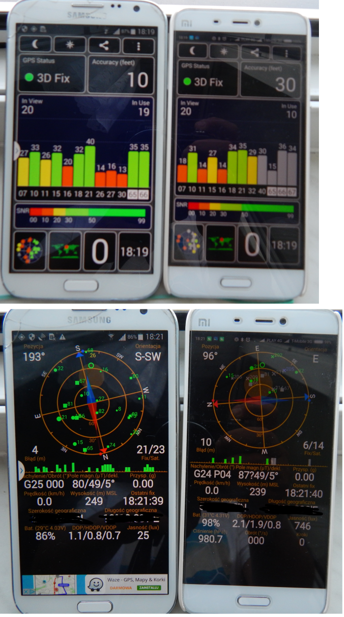

Tak na szybko (też na parapecie ;) ) porównanie mi5 i note 2 lte
Co ciekawe, zauważam, jakby mój mi5 był na wpół ślepy na satelity na innych kierunkach niż południowy... :(
