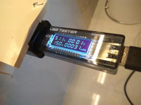

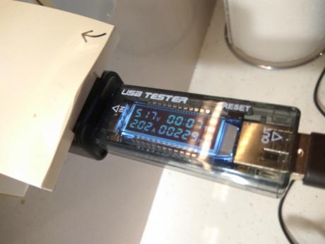

Dnia ‎08‎.‎06‎.‎2016 o 08:31, scandaliero napisał:
Oryginalna ładowarka przepuszczona przez tester. Początkowe ładowanie ~1,5A, po jakiś 10min, ~2A. Powyżej 50% spada
U mnie na global stable 7.3.5.0,  do 50% 2,A, później do  90% 1.7,A, i od 95%  0.60,A

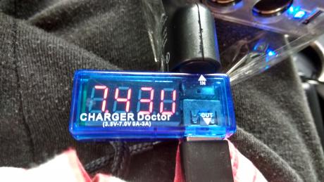

Dziś dostałem moją nówkę na snapie i na chińskim romie na 10000% działa QC 2.0 9V 1,32A.
I GDZIEJE SIĘ JAK CHOLERA.
Sprawdzone miernikiem usb.
Myślę że dlatego nie ma na innych softach. Bo po prostu gotuje telefon.
Teraz pytanie czy piszecie że nie ma bo soft czy dlatego że ogranicza was miernik.
NP taki najtańszy przepuszcza 9V ale zawiesza się na 7,5 V
Na snapie prawidłowo działa program programem ampere.
Więc proponował bym nim sprawdzić czy na miui polska działa QC2.0
Oczywiście trzeba mieć taką ładowarkę. Na zdjęciu tronsmart.
Natomiast na nim nie zauważycie napięcia. Zauważycie jedynie zmianę prądu.
Tzn najpierw telefon będzie szedł albo 2A 5V
Albo od razu 1,32A 9V
Następnie będzie 5V 2A i potem wyraźnie widać zmianę na 1,32A 9V.
Pomiarówka koleki powyrzej jest na 5V mimo że na aliexpres podają innaczej.
Mierniki napięcia USB zgodne z QC kosztują> 5$
I w opisie mają zazwyczaj DO 30V.
