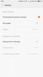

Mam kłopot z Roamingiem krajowym. Wszytko w Play działa "dane" itp. ale kiedy jestem poza zasięgiem anteny Play i wskakuje Roaming "R" np. T-mobile czy Plus to nie mam dostępu do internetu. Dziwna sprawa bo w ustawieniach tel "Informacje o telefonie-status urządzenia" mam "BRAK ROAMINGU" ? CZY TO WINA ROMU czy gdzieś coś za to odpowiada ? Do operatora  dzwoniłem niby ok oraz w opcjach "Sieci komórkowe i SIM" też wszystko poprawnie odpalone..
Zmiany preferowanej sieci LTE/WCDMA też nic.
Ktoś coś na ten temat ? :)

Ustawienia >> Sieci komórkowe >> Roaming danych masz zaznaczony?

Ustawienia->Ustawienia Sieci->Roaming->Przesył danych w roamingu->Zawsze... Ludzie, toż to nawet nie jest ukryte...
Zaufaj mi gdyby to było takie proste nie pisał bym nowego posta ;) Odpalone na stałe

4 minuty temu, ZduneX25 napisał:
A apny masz?
Tak "P4 INTERNET" - chyba że coś się tam zmienia - standardowe - net ogólnie działa - jedynie jak widać w ustawieniach "Brak roamingu". Zmieniłem modem na V24P51 I TO SAMO. Może to porostu wina sMIUI romu ? Niestety nigdy na to nie zwracałem uwagi i nie pamiętam jak to wyglądało na innych romach :) Rozumiem że u was wszystkich w opcjach "roaming" jest ok ?
