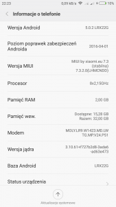

Jaka wersja modemu ? Taka jak na screenie?

Jak modem masz inny niz v24p51 to wgraj to przez twrp
