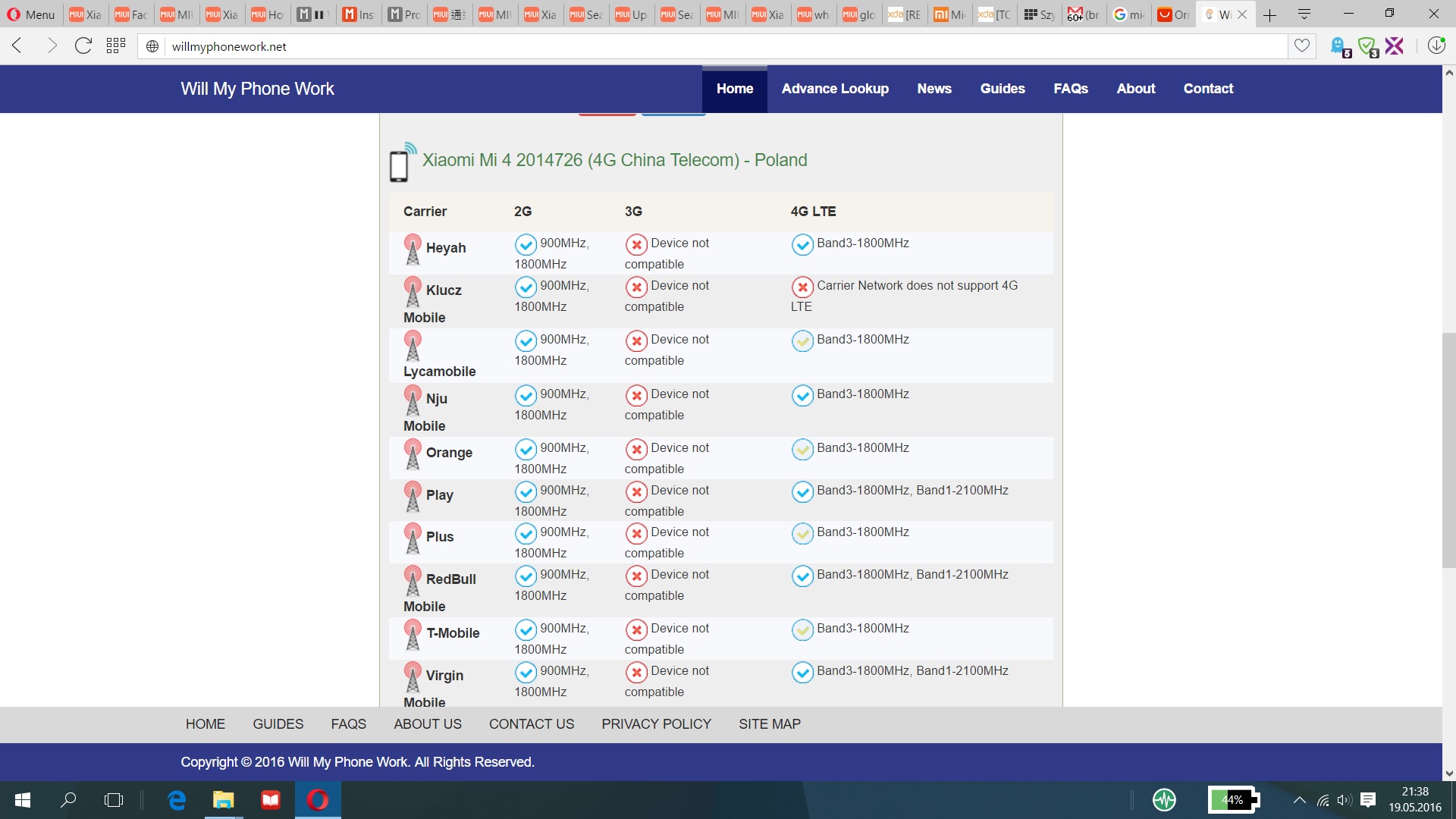

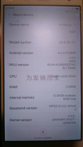

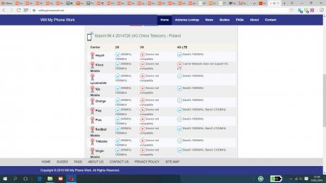

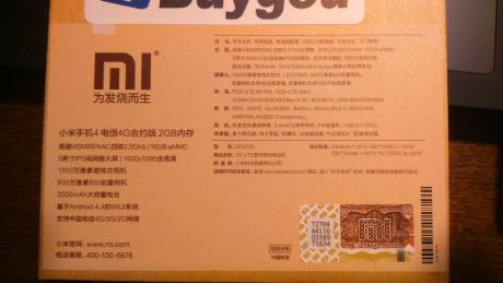

To który wybrać? Podaje zdjęcie z informacją z MI4 oraz pudełka. Swoją drogą na pudełku nie ma żadnej naklejki, może to jakaś podjebka? Nie wiem czy informacje z pudełka pokrywają się z informacją z telefonu, może od jakiegoś innego telefonu? Kurde sprawdziłem na willmyphonework, że ten model 2014726 w ogóle nie obsługuje 3G, Prawda to?

Ja wgrałem ten przedostatni. Ostatni też powinien być ok. Jak pobierzesz to w nazwie pliku powinno być CANCRO i CT.

Najgorsze jest to ze mozesz faktycznie nie miec lte jesli wierzyc naklejce na opakowaniu i twoich screenach z jakiejs stronki.
Ale to moze byc pominiete, albo byc jak z td-lte jak kupilem redmi note ze dziala wszystko.
Wysłane z mojego 2014811 przy użyciu Tapatalka
Jak zacznę wgrywać rom, to utracę możliwość zwrotu na Paypal, jako niezgodność towaru. Według Ibuygou telefon działa (na stronie sklepu). Czy nie ma znaczenia?

Na poprzedniej stronie 77mik77 pisał, że ma identyczną wersję jak Ty (2014726) i 3G mu działa więc pewnie i u Ciebie będzie ok.

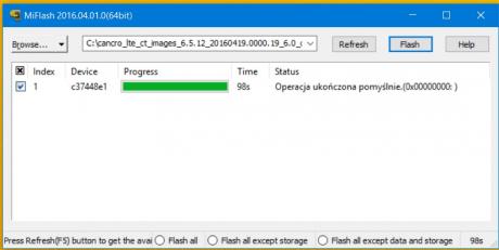

Panowie, poszło. Mam chiński rom, ale telefon mi karty sim w ogóle nie widzi. Jakieś pomysły?
edit. ok wziąłem żony kartę sim i działa, widocznie moja nie działa, może za stara, maz 2,5 roku.

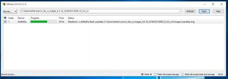

Postanowiłem skorzystać z metody którą przedstawił kilka postów niżej mates21 http://pokazywarka.pl/mi4ct/ ale niestety 7 punkt tej instrukcji jest dla mnie nie do przejścia ponieważ ten programik nawet po kilkukrotnym klikaniu refresh nie odnajduje mojego urządzenia. Na telefonie przechodzę w Fastboot  podłączam do komputera słyszę jak windows wykrywa urządzenie klikam refresh i nic. Nie wiem czy ma to znaczenie ale posiadam win10.

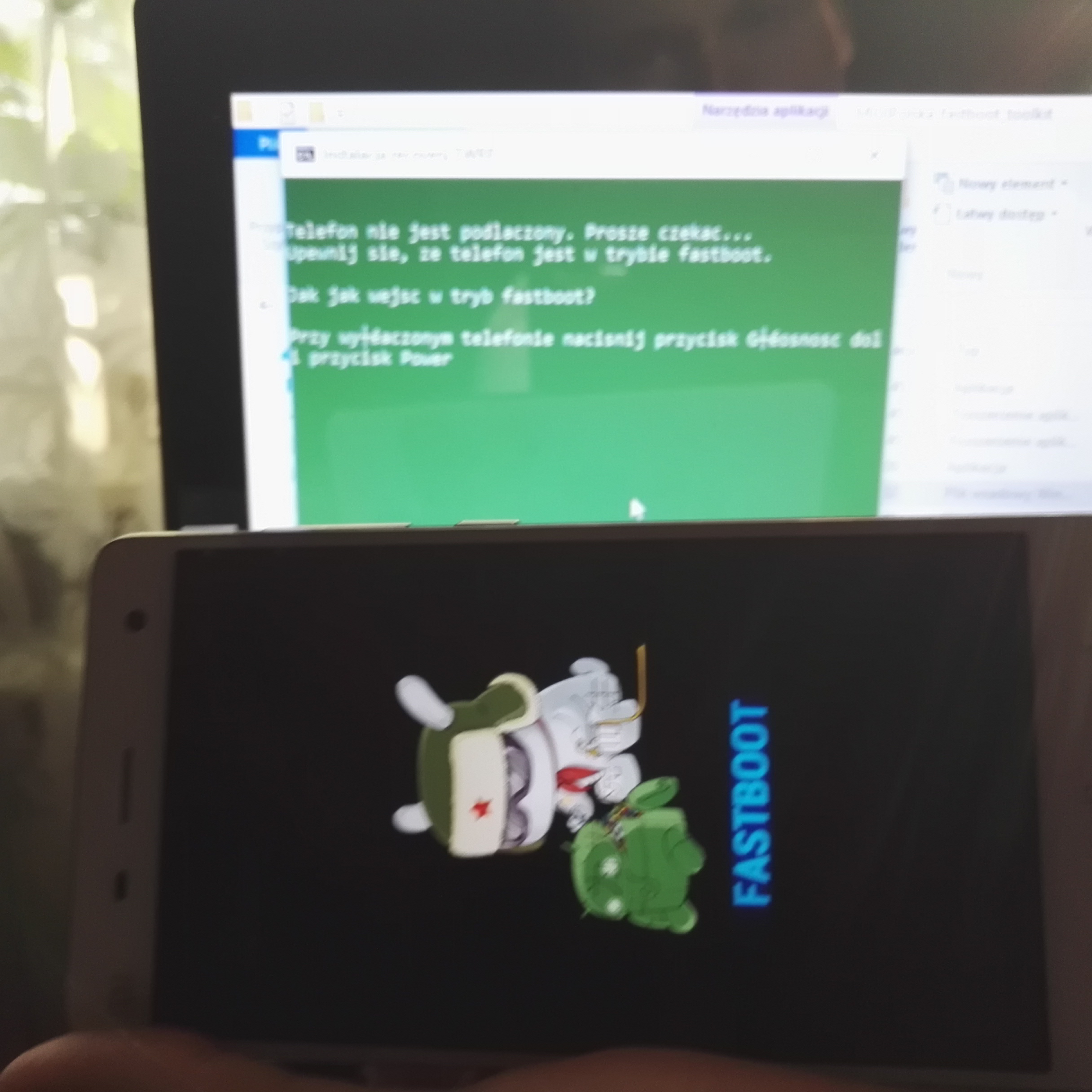

Skorzystałem również z Instalacja 2015 (TWRP)  ale pojawia mi się jedynie zielone okno z napisem telefon nie jest podłączony chociaż na telefonie wyświetla mi się Fastboot

Napisałem że próbowałem zainstalować TWRP wedle poradnika ale komputer nie może połączyć się z telefonem w fastboot w MiFlash  też nie odnajdywał telefonu

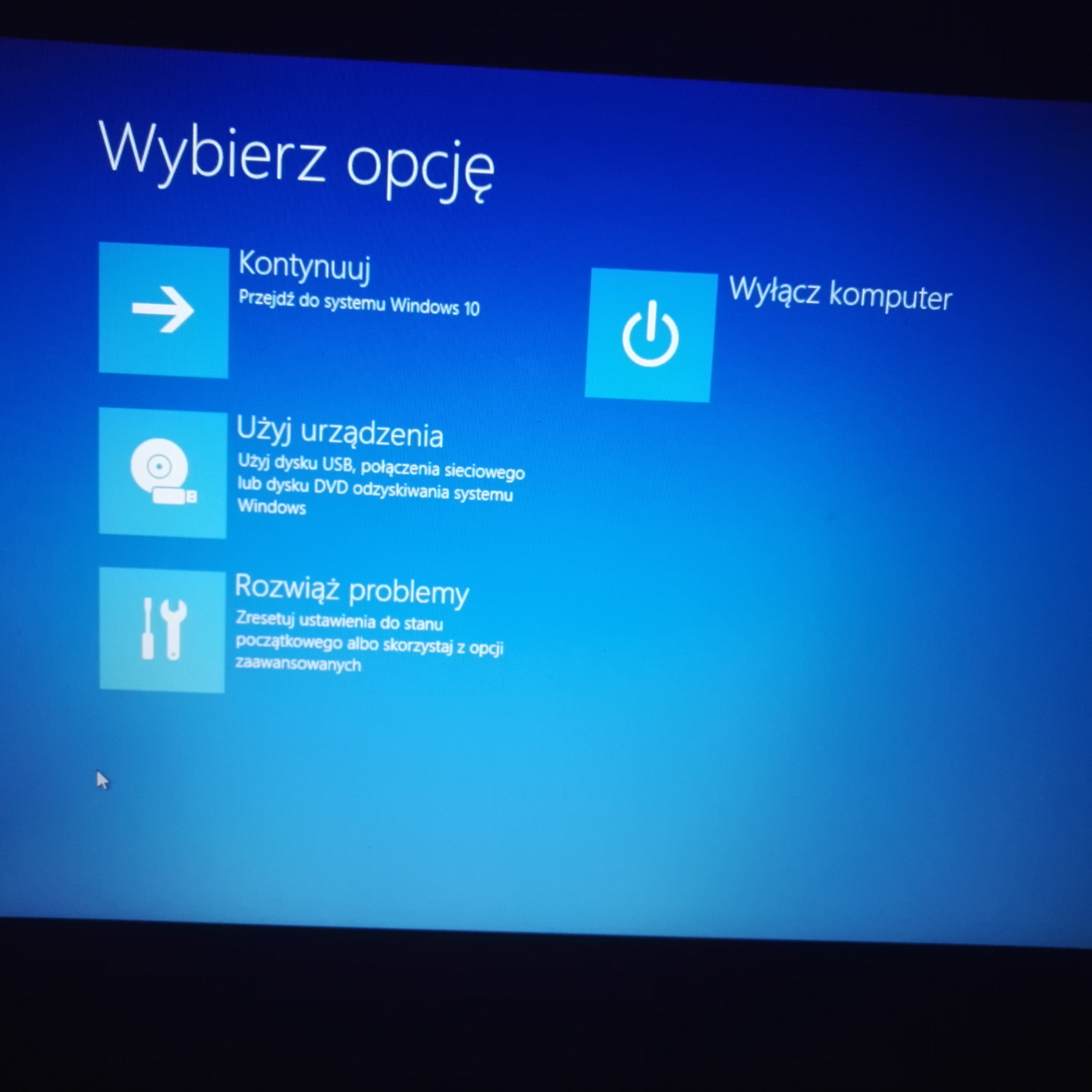

Sterowniki na win 10 musisz instalować w trybie bez podpisów, inaczej Ci się  nie zainstalują.
Wchodzisz w niego  tak:
Z wciśniętym lewym shiftem klikasz uruchom ponownie, później pojawia Co się okienko, wybierz opcję coś tam z uruchamianiem, nie pamiętam dokładnie i bez podpisów, zx tego co pamiętam to była 7.
Share this post
Link to post
@maniek135 dobrze zrozumiales. :)
Tu masz "instrukcje":
Spoiler
Dopiero teraz windows sie zrestartuje, a podczas ponownego uruchomienia wyświetli się plansza z wyborem trybu. Ciebie interesuje „Wyłącz wymuszanie podpisów sterowników” więc wciskasz klawisz 7.
Edited by mates21

Zrobiłem wedle poradnika brak efektów
Kurcze włączyłem fastboot podłączyłem pod komputer klikąłem instaluj_recovery pojawił się zielony ekran po czym komputer się zresetował a telefon został w trybie fastboot co zrobić jak go wyłączyć/zresetować?
Share this post
Link to post
Podłącz tel pod PC, wejdź w fastboor, następnie postępuj według instrukcji. Zmień PC, być możę coś masz nawalone w samym PC.. Nie powinien się on zrestartować przy instalacji TWRP...
Share this post
Link to post
Nie, z trybu fastboot wychodzisz przyciskiem power... po prostu trzymaj dłużej... jeżeli nie wychodzi to znaczy, że ani systemu, ani recovery na telefonie nie masz.
Share this post
Link to post
Uff miałeś rację trzeba było z jakieś co najmniej 10s przytrzymać power i wyszedłem z tego trybu
