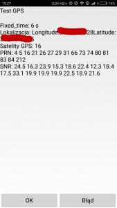

Witam, miałem problem z małą ilością i długim szukaniem satelit GPS w Xiaomi Mi4. Problemem było również to, że nie znajdowało mi żadnych satelit GLONASS oraz COMPASS (chiński GPS). Po dość krótkim przeglądzie internetu znalazłem rozwiązanie problemu z ilością satelit oraz włączenie GLONASS i COMPASS. Niestety dokładność mimo tego (wg. programu GPS test) nadal wynosi około 10 metrów, ale w sumie nawiguje całkiem ok. Poniżej instrukcja i zdjęcia testu przed i po modyfikacji.

PS: Co do screenshota PRZED to nie wiem czemu na górze jest napis AGPS, ale wiem, że lokalizacja w obydwu przypadkach była włączona na wysokiej dokładności i czas który upłynął do zrobienia screenshota w oby przypadkach to około 2-3 minuty (w trakcie spaceru, nie w postoju, choć to nie powinno być dużym utrudnieniem dla GPS).

W pierwszym przypadku masz lokalizację po stacjach bazowych/wifi. W drugim po GPS. Wynika to z szarej ikonki GPS na pasku powiadomień w pierwszym przypadku.
Dane AGPS pobierają się automatycznie po uruchomieniu programu. Oczywiście jeżeli masz dostęp do sieci i nie masz tego wyłączonego.
Ostatnie problemy z dokładnością GPS wynikają ze słońca. A dokładniej ze zwiększonej aktywności powodującej burze magnetyczne.
W obydwu przypadkach były ustawienia takie same czyli wysoka dokładność także nie wiem. Ogólnie wg instrukcji jest napisane, że jak jakaś ikona nad tym AGPS jest przekreślona to oznacza wyłączoną lokalizacje GPS lub AGPS. Jak widać w każdym przypadku nie jest nic przekreślone.

Uzyskanie lokalizacji z satelitów system pokazuje na pasku systemowym - szara ustalanie, jasna jest lokalizacja. Podobnie aplikacja po uzyskanie lokalizacji GPS wyświetla zielny napis OK. Inne napisy podają status ustalania. Np. AGPS oznacza że dane te są aktualne, WAIT oznacza pobieranie danych, OFF brak danych (np. wyłączone dane i wifi).
