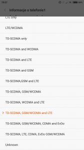

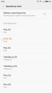

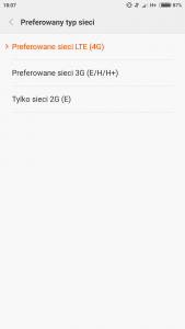

Telefon przyszedł do mnie ze śmieciowym ROMem miui 7.17.9.0, na którym LTE działało bez zarzutu. Po dwóch tygodniach zmieniłem ROM na global stable 7.1.8.0, po czym zainstalowałem global dev 6.4.14 i tu pojawia się problem, bo na obu oficjalnych ROMach LTE już nie działa. Z 3g jednakże nie ma problemu.
Wiem, że na forum pojawiały się już takie tematy, ale żadne z zamieszczonych w nich rozwiązań mi nie pomogło. Próbowałem już każdego sposobu jaki znalazłem na miuipolska.pl, xiaomi.eu i miui.com.
Wielokrotnie zmieniałem konfigurację APN posługując się danymi z oficjalnej strony Play jak i z forów.
Sprawdzałem kartę sim w poprzednim telefonie. W HTC desire 610 nie ma problemu z LTE.

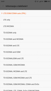

Zmieniałem preferowany tryb sieci.
Screenshot_2016-05-12-19-07-01_com.android.settings.pngScreenshot_2016-05-12-19-07-47_com.android.settings.pngScreenshot_2016-05-12-18-07-08_com.android.phone.png
Ręcznie ustawiałem operatora sieci na Play 4g, czy Plus 4g, lecz po ponownym wejściu w ustawienia sieć sama zmieniała się na 3g.

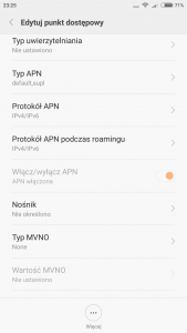

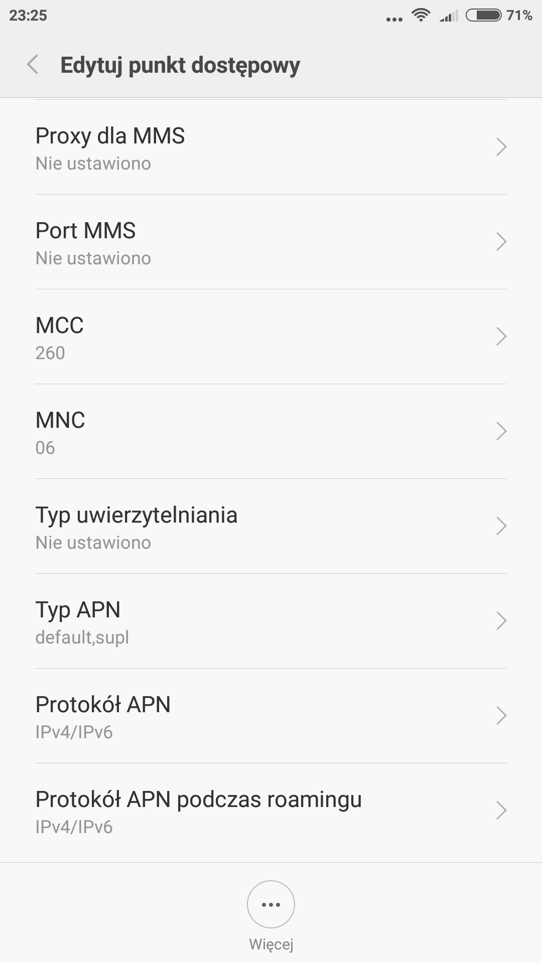

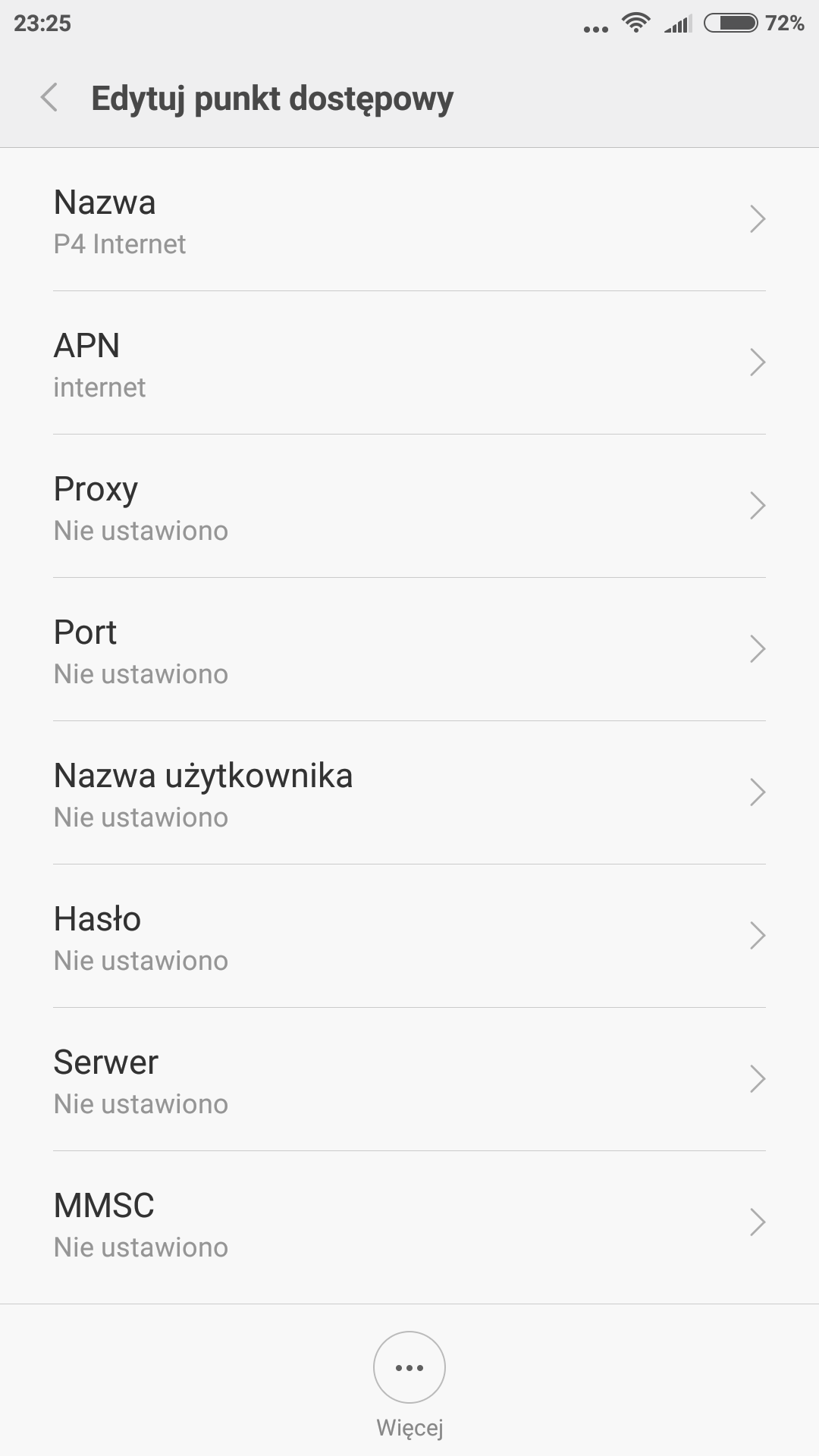

Jestem już na global dev 6.4.28. Zaktualizowałem ROM gdy tylko pojawiło sie info, bo liczyłem, że coś to da. Co do ustawień APN to w tej chwili mam takie:
Screenshot_2016-05-12-23-25-13_com.android.settings.pngScreenshot_2016-05-12-23-25-36_com.android.settings.pngScreenshot_2016-05-12-23-25-45_com.android.settings.png
Edited by Eldarn
Link to post
Mogę się mylić ale wydaje mi się, że ktoś kiedyś napisał, że pomogło mu usunięcie wszystkich punktów dostępu i utworzenie ich na nowo (jak nie ręcznie to jest też coś takiego jak SMS konfiguracyjny, który wysyła operator i ustawienia wpisują się z automatu).

6. Set LTE only on simcard 1 (using *#*#4636#*#* method)(dial that number, click phone information 1 and "Set preferred network type:" to LTE only)

Dodam że po 9 punkcie ponownie wybrałem LTE Only w Sim1 i po 2 minutach połączył się wreszcie z 4G.
Po tym w Sim 1 jest Lte ale w Sim 2 nie ma przynajmniej można używać karty sd i LTE.
