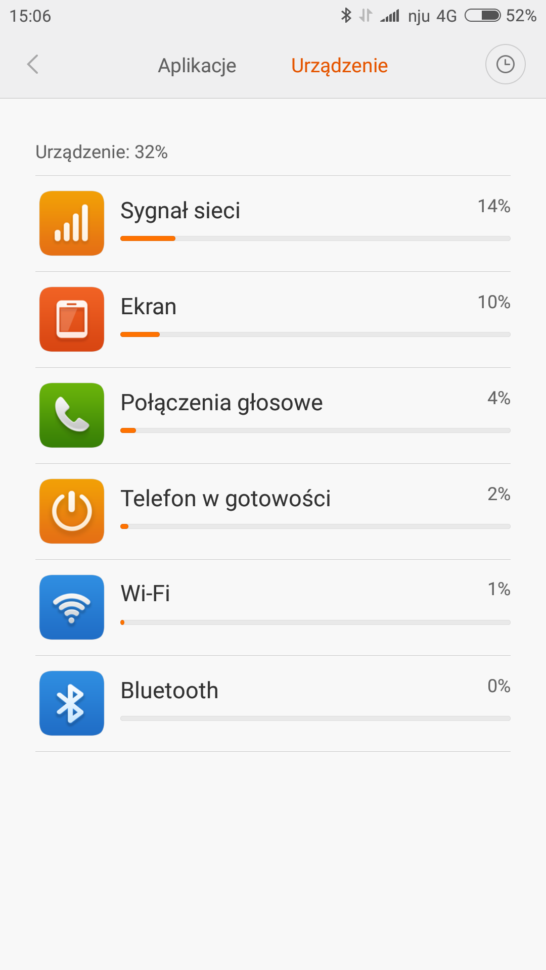

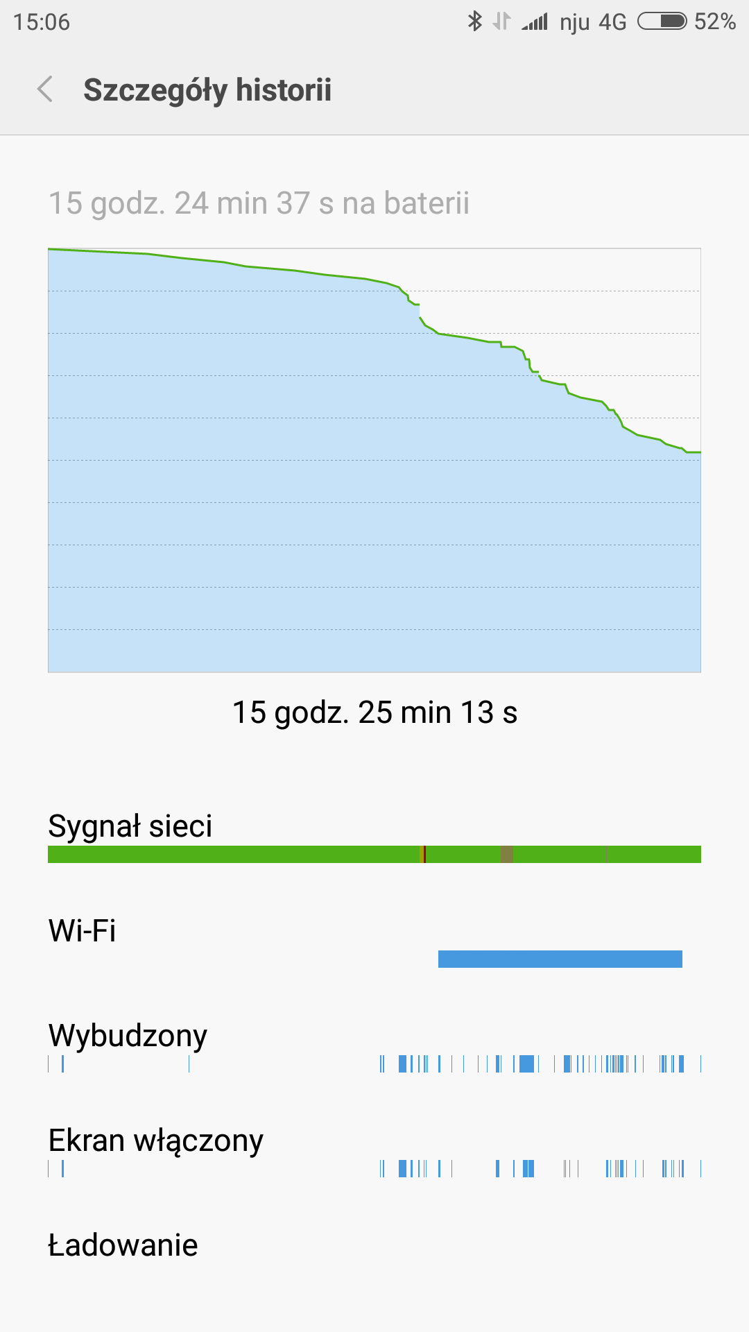

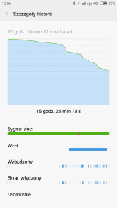

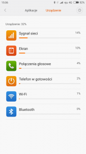

Witam mam pytanie czy z baterią w moim xiaomi wszystko ok , mam go drugi dzień i jak na 3000 ojemnosci wydaje mi się że szybko leci od godziny 6:50 do teraz 13:29 mam 52 % bateri.

Na moje oko to jest w normie.... jak wywalisz messa to zyskasz dodatkową 1h-1.5h na ekranie :), a FB się nie synchronizuje, bo MIUI mu na to nie pozwala, gdyby się synchronizował, to byś miał już rozładowany telefon. Opcję można wyłączyć w Ustawienia->Urządzenie->Bateria->Oszczędzanie->Nie blokuj.

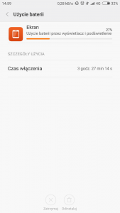

2 minuty temu, szymam napisał:
A na moje statystyki byś zetknął wieczorem?
SoT ~3h. Jak zaczynałem z Xiaomi miewałem po 4.5 w normie.
Gdybyś wstawił je zamiast się pytać, to byś już miał je ocenione :P.

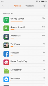

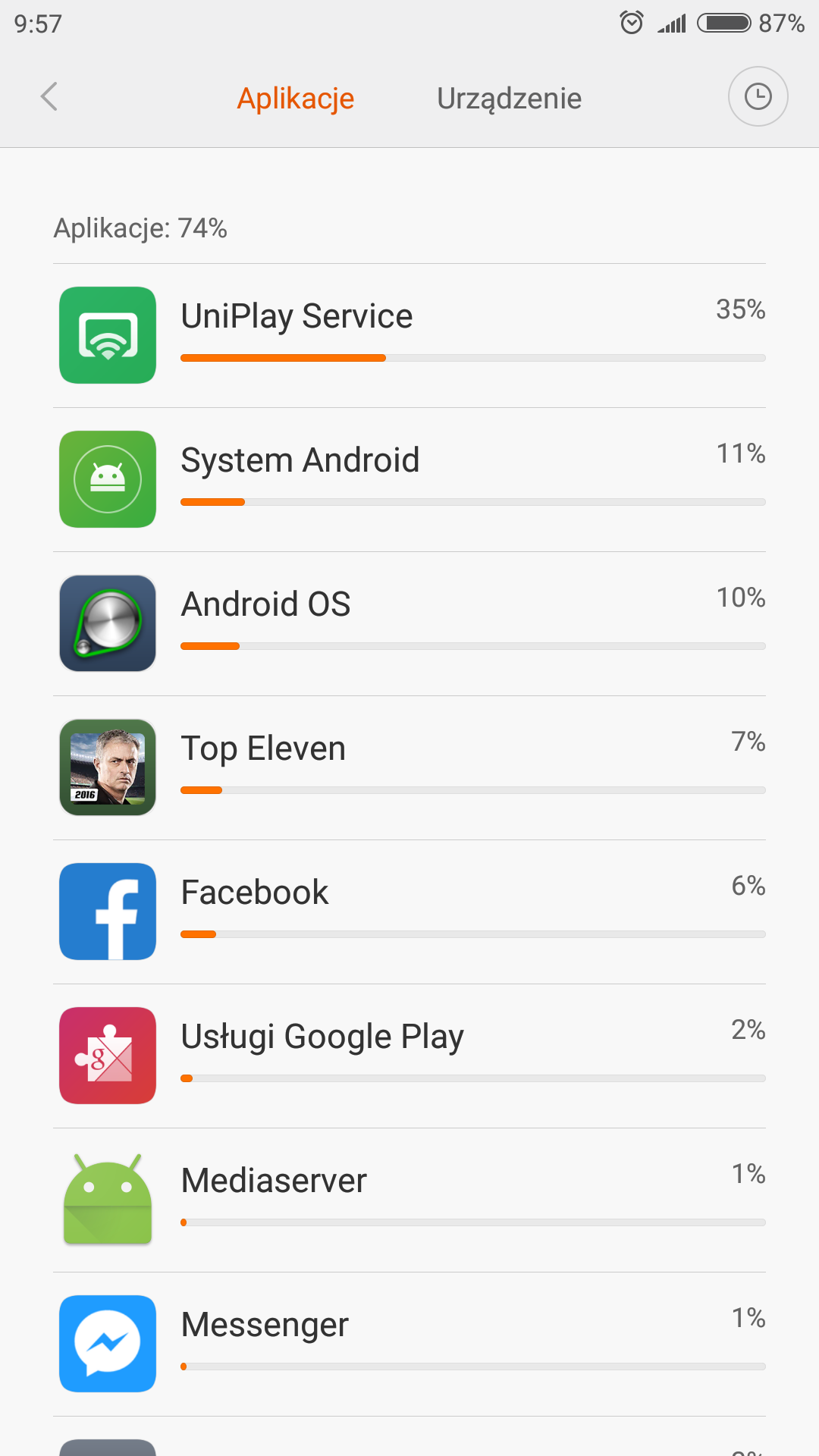

5 godzin temu, Mintaa napisał:
dzisiaj jest tak  po 30 minutach telefon leżał bez ruszania
No widać, że "UniPlay" zjada Ci masę baterii, według en.miui:
Cytat
Updating your google apps might help solve the problem. It is related to google's photo sync service. :)
Czyli zaktualizuj apki google.

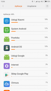

@Nezumi, sorry za zawracanie głowy, ale luknąłbyś na moje? Bo kompletnie nie mam pojęcia, skąd u mnie te cholerne Usługi Xiaomi, z którymi większość się uporała już ze trzy romy temu... :(
Musisz wejść w to i zobaczyć co dokładnie się tam "dzieje" być może jest to kwestia GPS, być może jest do zrobienia synchronizacja (którą powinno się robić raz na 7dni).

1 minutę temu, szymam napisał:
Zmieniłem ustawienia udostępniania, spróbuj teraz:
https://drive.google.com/folderview?id=0B-O7U6d3tR6odTFMNkl2aExRYUE
Niby ta 1h SoT za mało, ale hmm... Mess+FB swoje zeżrą na pewno, a widzę, że sporo w Chrome siedzisz u mnie przy 4-5h SoT mam zużycie przeglądarki może 8-10% (a siedzę w niej 90% czasu SoT, newsy, stronki, tu się coś sprawdzi, tu się coś poczyta). Nie widać nadmiernego wybudzania telefonu, więc po prostu Chrome jest prądożerny. Jeżeli chcesz uzyskać lepsze SoT, zacząłbym od wywalenia chrome i ew. przekonania się do systemowej, a jeżeli Ci na Chrome zależy to pogodzić się z tym co jest, bo nic niepokojącego nie widzę :P.

Hm. Wybacz głupie pytanie, ale jak w to wejść? Z poziomu statystyk baterii pokazuje mi tylko CPU, aktywność i wysłane/odebrane dane; weszłam w konto Xiaomi i tam mam powłączane synchro danych, ale kopia aplikacji i ustawień mi nie jest potrzebna do szczęścia, więc ją wyłączyłam, podobnie jak lokalizację, to i tak nie działa - właśnie mnie zlokalizował w jakimś Changzhou :P
No ale tych danych nie wyłączę, bo używam chmury. Jest tam coś jeszcze, co go tak zżera?

Znajduje Cię w chinach, więc obstawiam (moje przypuszczenia), że właśnie o lokalizację chodzi. U mnie działa ona idealnie, znajduje mnie we właściwym miejscu. Co nie zmieni faktu, że Usługi Xiaomi zawsze będą gdzieś na przodzie, taki ich urok :).

No fajnie, ale większość z was już ma to na poziomie 3-5%, a u mnie znów jakieś durne 20... Poza tym - powtórzę jak mantrę - na 6.3.10 miałam toto też gdzieś w okolicach 5%...
