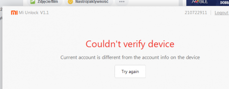

Kurcze, zainstalowałem tego RR nowego, zgodę mam na odblokowanie ale w mi flash Unlock wyskakuje komunikat na 50% że konto na które się loguje w mi flash unlock jest inne niż na telefonie, pozostaje tylko czekać parę dni aż w końcu przejdzie jak ktoś tu pisał czy jest jakiś inny sposób jeszcze?
Nie ma sposobu, trzeba czekać. Najlepiej do kolejnego poniedziałku.
Czekać.
Właśnie przed chwilą odblokowałem na RR po tygodniu prób, codziennie rano i wieczorem.
