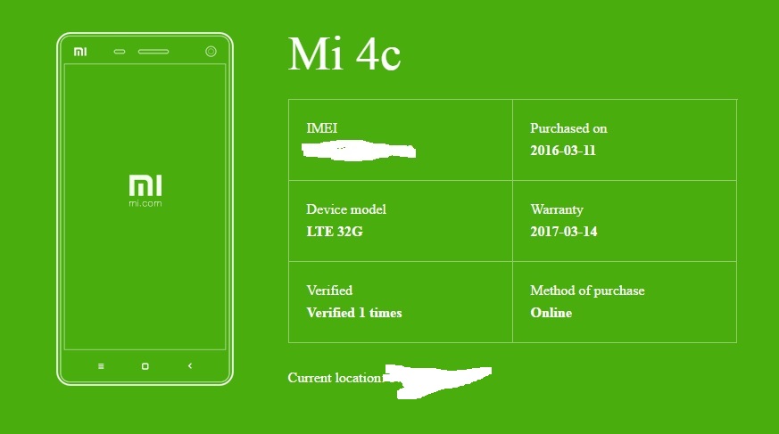

92aende Opublikowano 5 Maja 2016 Autor Udostępnij Opublikowano 5 Maja 2016 10 minut temu, newelco napisał: Tą bazą imei xiaomi to raczej się nie przejmujcie , jak już tak pilnie potrzeba sprawdzić tel to za pomocą aplikacji do weryfikacji http://en.miui.com/thread-98838-1-1.html Użyłem Tego. Pokazało na zielono Ale datę zakupu pokazuje na marzec 2016. Chyba, że to oznacza datę zakupu od producenta (do sklepu)? Albo jeszcze coś innego? Odnośnik do komentarza Udostępnij na innych stronach Więcej opcji udostępniania...
newelco Opublikowano 5 Maja 2016 Udostępnij Opublikowano 5 Maja 2016 (edytowane) 12 minut temu, 92aende napisał: Użyłem Tego. Pokazało na zielono Ale datę zakupu pokazuje na marzec 2016. Chyba, że to oznacza datę zakupu od producenta (do sklepu)? Albo jeszcze coś innego? tu możesz sprawdzić ten imei - https://imeidata.net ogólne info ale jest - moje oba Mi pokazało prawidłowo po modelu i tyle Edytowane 5 Maja 2016 przez newelco Odnośnik do komentarza Udostępnij na innych stronach Więcej opcji udostępniania...

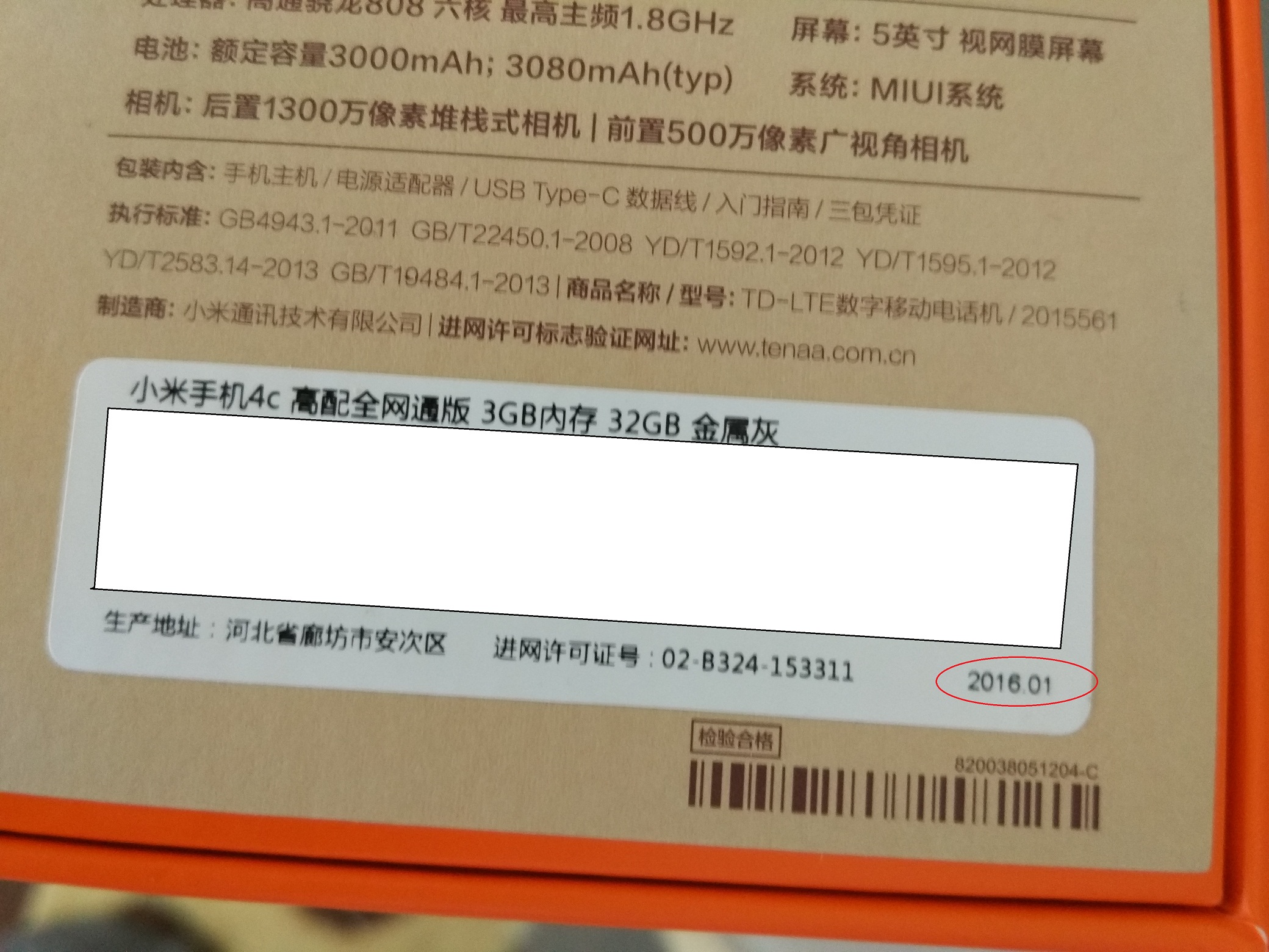

Baryla Opublikowano 5 Maja 2016 Udostępnij Opublikowano 5 Maja 2016 (edytowane) Moja słuchawka według pudełka to produkcja (jak domniemam) styczeń 2016 (jak na zdjęciu). Sprawdzałem dzisiaj na https://jd.mi.com/ za pomocą apki weryfikującej (http://en.miui.com/thread-193362-1-1.html) i wszystko na zielono. Na weryfikacji imei xiaomi ze strony też pisze, że nie ma go w bazie. MIUI Polska zainstalowany bez problemu, nie miał zablokowanego botloadera. Edytowane 5 Maja 2016 przez Baryla Odnośnik do komentarza Udostępnij na innych stronach Więcej opcji udostępniania...
