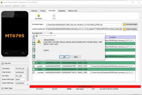

 mam taki błąd, nie wiem czy jest to spowodowane tym, ze odznaczylem preloader, ale raczej nie
wrbfstgdnwqhvahqdphyouemyrfgjqdzaippyzslkwmwgijskgypbynktjzmkqznvhrgchxselmsovdghzhtoflqpfplpclwaeez.jpg
za trzecim razem instaluje :) musialem sciagnac flashtoola z linku co podales
