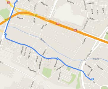

radko75 Posted April 16, 2016 Share Posted April 16, 2016 (edited) Problem jak w załączonym obrazku. Czy może tak ma działąć endomondo? Na narysowanym przez niego szlaku, przejeżdżam rowerem przez ściany budynku. Edited April 16, 2016 by radko75 zły link do zdjęcia Link to comment Share on other sites More sharing options...
galakty Posted April 16, 2016 Share Posted April 16, 2016 Każdy tak ma. Link to comment Share on other sites More sharing options...
raideri Posted April 16, 2016 Share Posted April 16, 2016 (edited) 4 godziny temu, galakty napisał: Każdy tak ma. Nieprawda,takie coś pojawia się przy bardzo wolnym poruszaniu się,natomiast ścinanie trasy powodowane jest opcją oszczędzania,tutaj trochę o tym. Po założeniu kłódki,i wyłączeniu inteligentnego oszczędzania baterii ,wszystko jest idealnie : Edited April 16, 2016 by raideri Link to comment Share on other sites More sharing options...

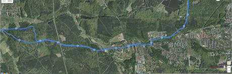

raideri Posted April 17, 2016 Share Posted April 17, 2016 To zrzut z endomondo,rower. Przy bieganiu nie sprawdzałem,ale rower trasuje idealnie. Link to comment Share on other sites More sharing options...
