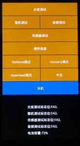

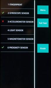

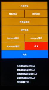

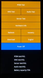

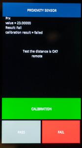

FromWP Posted October 28, 2016 Share Posted October 28, 2016 37 minut temu, marglcia napisał: jednak jak zobaczyłam chińskie krzaczki to yyyy... może ktoś podpowie co i jak... ? To może podpowiem, innym mniej doświadczonym też się może przydać. 1. Uruchamiamy wyłączony telefon trzymając jednocześnie klawisze vol+ i power. Uruchamia się takie menu serwisowe: Żeby zmienić język na angielski klikamy drugi od dołu po prawej klawisz zaznaczony na tym obrazku na czerwono: Zmienia nam się język na normalny i mamy dostęp do różnych funkcji: Jak klikniemy w sensor test to odpali się menu testowania i kalibracji sensorów: W tym przypadku interesuje nas Proximity sensor, klikamy i mamy: I tu możemy sprawdzić, ewentualnie skalibrować. Z innymi funkcjami, testowaniem, kalibracją podobnie. Po angielsku już trochę łatwiej, trzeba się tylko chwilę pobawić. 1 Link to comment Share on other sites More sharing options...
marglcia Posted October 29, 2016 Share Posted October 29, 2016 FromWP dzięki wielkie za pomoc! w końcu ten tryb po ludzku wygląda.... zrobiłam kalibracje i będę testować Link to comment Share on other sites More sharing options...
