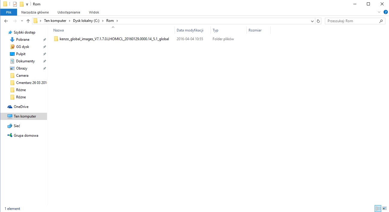

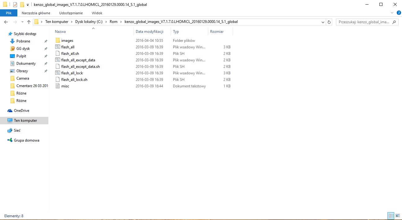

Po podwójnym wypakowaniu wygląda to tak jak w załącznikach, powiedzcie czy jest ok, czy też coś źle mi wypakowuje, pliki nieco różnią się od tych w poradniku nazwami. Wypakowuję to programem 7 zip. Cały folder po podwójnym wypakowaniu waży 2,63GB.
Po pobraniu romu był w archiwum z rozszerzeniem .tgz, po pierwszym wypakowaniu otrzymuję archiwum z rozszerzeniem .tar, i  dopiero po jego wypakowaniu otrzymuję to co ma iśc do wgrania, w poradniku jest mowa o WinRarze, nie jestem pewny czy 7zip tu czegoś nie psuje, czy też jest dobrze i tak ma być?
Pobrałem WinRara, rozpakował za pierwszym razem ale wyszedł dokładnie taki sam folder z takimi samymi plikami jak te na screenach wyżej, waży też tyle samo.
Edited by Mark1991
Link to comment
Tak ma być.
