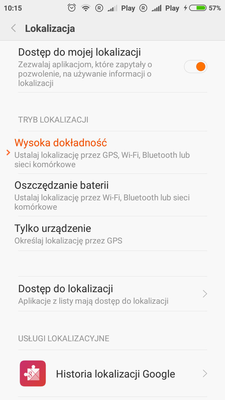

Echinos Posted March 25, 2016 Share Posted March 25, 2016 Jakie masz ustawienia GPS w Ustawienia / Urządzenie / Prywatność / Lokalizacja ? Link to comment Share on other sites More sharing options...
moon Posted March 25, 2016 Author Share Posted March 25, 2016 16 minut temu, Echinos napisał: Jakie masz ustawienia GPS w Ustawienia / Urządzenie / Prywatność / Lokalizacja ? Link to comment Share on other sites More sharing options...

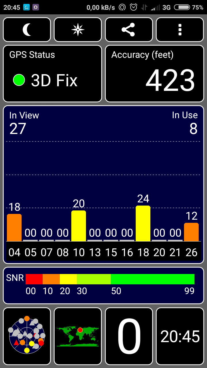

moon Posted March 25, 2016 Author Share Posted March 25, 2016 (edited) Wygrałem jeszcze raz ROM. GPS działa, ale zauważyłem, że zdecydowanie gorzej niż przed odblokowaniem bootloadera. Przedtem łapał w pokoju 3 metry od okna, teraz przy oknie ma problem. Na zewnątrz też nie jest najlepiej co widać na screenie. Czyli wina romu. Edited March 25, 2016 by moon Link to comment Share on other sites More sharing options...

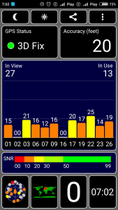

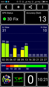

moon Posted March 26, 2016 Author Share Posted March 26, 2016 Jeżeli chodzi o GPS to ten telefon wymiata wszystkie które miałem do tej pory. Na najnowszym Romie łapie GPS w 1 sek w odległości 3,5 metra np LG g2 łapał dopiero przy oknie w nieco dłuższym czasie Link to comment Share on other sites More sharing options...

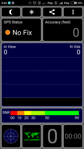

lalibre Posted May 10, 2016 Share Posted May 10, 2016 Również podpinam się pod temat. Tylko że ja nic nie zmieniałem tzn żadnego update... mam wersje 7.1.3.0 LHPCNCK. Gps nie działa.. nie łapie fixa, albo złapie na parę sekund po 10 minutach. Link to comment Share on other sites More sharing options...
simonsimon1980 Posted May 10, 2016 Share Posted May 10, 2016 Dnia 28.04.2016 o 17:29, r0bertt napisał: Podpinam się pod temat, u mnie podobny problem - telefon widzi satelity ale na Endomondo nie liczy km, zrobiłem mały test i włożyłem do jednej kieszeni Redmi 2, do drugiej Redmi 3 i na pierwszym zrobiłem 29 km, natomiast Redmi 3 zliczył 0.7 km! :[ Ktoś wie co z tym zrobić, na chińskim romie w pokoju łapał GPS i działał bez zastrzeżeń, liczył km jak trzeba - teraz od wersji 31.03 w ogóle nie działa :/ A Edmondo był "zakłódkowany" i w ustawieniach zasilania miał pozwolenie na lokalizację w tle? 9 minut temu, lalibre napisał: Również podpinam się pod temat. Tylko że ja nic nie zmieniałem tzn żadnego update... mam wersje 7.1.3.0 LHPCNCK. Gps nie działa.. nie łapie fixa, albo złapie na parę sekund po 10 minutach. U mnie na xiaomi.eu 7.1.3.0 GPS działał doskonale - a jaka aplikacja nie łapie fixa? W pasku powiadomień masz ciągle Wyszukiwanie GPS dla aplikacji, która chce ustalić lokalizację? Link to comment Share on other sites More sharing options...
lalibre Posted May 10, 2016 Share Posted May 10, 2016 Wcześniej też wszystko działało bardzo dobrze.. mam również xiaomi.eu 7.1.3.0 google maps "szukanie gps" ; gps fix praktycznie nie pokazuje żadnego satelity. Wyłączałem oszczędzanie baterii ale nic to nie pomogło. Link to comment Share on other sites More sharing options...
simonsimon1980 Posted May 10, 2016 Share Posted May 10, 2016 3 minuty temu, lalibre napisał: Wcześniej też wszystko działało bardzo dobrze.. mam również xiaomi.eu 7.1.3.0 google maps "szukanie gps" ; gps fix praktycznie nie pokazuje żadnego satelity. Wyłączałem oszczędzanie baterii ale nic to nie pomogło. Hmm - teraz mam ostatnie xiaomi.eu stabilne (7.3.1.0) - i ciut chyba dłużej trwało przed chwilą ustalanie fixa (ale może dlatego, że w domu to robiłem), ale w miarę szybko (do minuty) fixa złapałem W ustawieniach -> Urządzenie -> Prywatność -> Lokalizacja -> jaki masz tryb lokalizacji ustawiony? W dostępie do lokalizacji jakie masz ustawione aplikacje? Link to comment Share on other sites More sharing options...
lalibre Posted May 10, 2016 Share Posted May 10, 2016 (edited) wysoka dokładność mapy, gps test, usługi google play Edited May 10, 2016 by lalibre Link to comment Share on other sites More sharing options...
simonsimon1980 Posted May 10, 2016 Share Posted May 10, 2016 3 minuty temu, lalibre napisał: wysoka dokładność mapy, gps test, usługi google play Hmm - czyli wszystko tak jak powinno być masz ustawione Nie wiem - może jeszcze w Urządzenie - Bateria i wydajność -> Oszczędzanie baterii wybierz te 2 aplikacje i ustaw im własne ustawienia i lokalizacja w tle włączona? Ale to raczej nie powinno mieć wpływu na gps'a A wgrywałeś dodatki MIUI przy wrzucaniu romu? Bo tak w paczce był też pliczek od poprawy gps'a Link to comment Share on other sites More sharing options...

lalibre Posted May 11, 2016 Share Posted May 11, 2016 (edited) jestem po małych testach i chyba jest ok. ( jutro jeszcze potestuje jeżdżąc po mieście). Nie robiłem wipe ani przywracania danych. Zrobiłem natomiast kilka razy czyszczenie cache przez panel sterownia + restart ( za pierwszym razem nie pomogło, było czyszczone 3 razy ).. potem w programie gpstest po złapaniu sygnału wybrałem opcję update agps. Póki co pomogło, sygnału nie gubi. Chyba że ktoś ma inny pomysł co to może być... Edited May 11, 2016 by lalibre Link to comment Share on other sites More sharing options...
