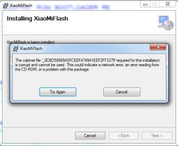

poli1990 Posted October 26, 2017 Share Posted October 26, 2017 Witam, mam problem w zwiazku z instalacja mi flasha, wyskakuje mi taki blad... sprawdzane na 2 kompach i to samo. prosze o pilna pomoc Link to comment Share on other sites More sharing options...
Kacper Skrzypek Posted October 26, 2017 Share Posted October 26, 2017 Uszkodzony plik, ściągnij od nowa.tapnięte z Redmi 4a Link to comment Share on other sites More sharing options...
poli1990 Posted October 26, 2017 Share Posted October 26, 2017 Masz może działający plik żeby mi podesłać? Bo ściągnąłem z 2 różnych źródeł i w każdym jakiś błąd. Proszę o pomoc Link to comment Share on other sites More sharing options...
Kacper Skrzypek Posted October 26, 2017 Share Posted October 26, 2017 https://drive.google.com/file/d/0B_N5OLaHOCfVNjlyV0lFRFgxTFE/view?usp=sharing Wersja 2017.04.26 bodajże, działa na pewno. Link to comment Share on other sites More sharing options...
