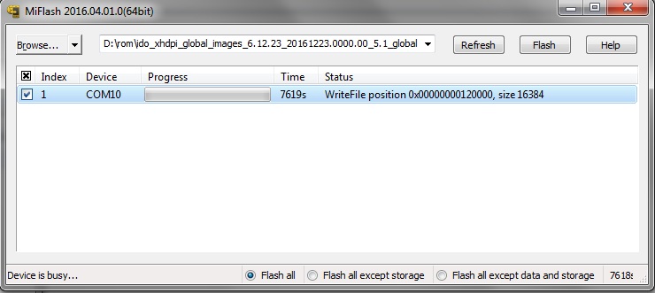

Waterloo Posted December 24, 2016 Share Posted December 24, 2016 Orientuje się ktoś jak długo może się flashować Redmi 3 ? Wgrywam global dev(tak sprawdziłem rom "ido"), przez MiFlash z poradnika, telefon w trybie download, zaznaczone Flash all i się już robi 7500 sekund :/ A w poradniku napisane, że koło 10 min :/ Link to comment Share on other sites More sharing options...

FromWP Posted December 24, 2016 Share Posted December 24, 2016 27 minut temu, Waterloo napisał: zaznaczone Flash all i się już robi 7500 sekund Niby się robi, a postępu nie widać, coś chyba nie tak, ale nie wiem co ci doradzić. Normalnie to z reguły trwa poniżej 200 sek. Link to comment Share on other sites More sharing options...
Waterloo Posted December 24, 2016 Share Posted December 24, 2016 No właśnie jest już blisko 12 tys sekund i progresu dalej nic. Co się stanie jak odłączyłbym teraz telefon? Link to comment Share on other sites More sharing options...
Pepso94 Posted December 24, 2016 Share Posted December 24, 2016 No właśnie jest już blisko 12 tys sekund i progresu dalej nic. Co się stanie jak odłączyłbym teraz telefon?Wpadnie w bootloopa, zawiśnie na logo MiWysłane z Redmi 3 Link to comment Share on other sites More sharing options...

Waterloo Posted December 24, 2016 Share Posted December 24, 2016 (edited) Odłączylem i pasek progressu od razu ruszył. Aha. I jak tak odłączyłem to znowu podłączyć w takim samym stanie jak odłączyłem ? Edit: Włączyłem telefon i się ładują kropki akutalnie. Edited December 24, 2016 by Waterloo Link to comment Share on other sites More sharing options...
