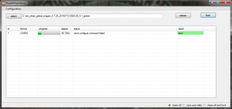

Niestety wywaliło mi error ale tel działa, chyba dobrze wszystko zrobiłem. Miflash beta odpalony z uprawnieniami administratora, scieżkę wybrałem nie do images a do głównego folderu, wybrałem clean all, w telefonie włączyłem debugowanie, wyłączyłem i włączyłem vol+ + power i wybrałem download. Podłączyłem, znalazło tel pod portem com30 i zacząłem flashować. Przy jakiejś 50 sek pokazało error.
[email protected]
[email protected]
[email protected]
Edit: Ten plik exe z miflashem 04.16 tak naprawdę tylko rozpakowuje wszystkie pliki, czy jakby ktoś poratował rozpakowanym już programem to powinien zadziałać?
Edited by ludwik07
dodałem screenshot z błędem + logi z flashowania
Ktoś coś wie może? :-(

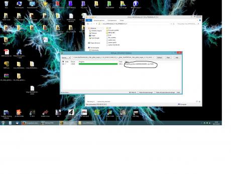

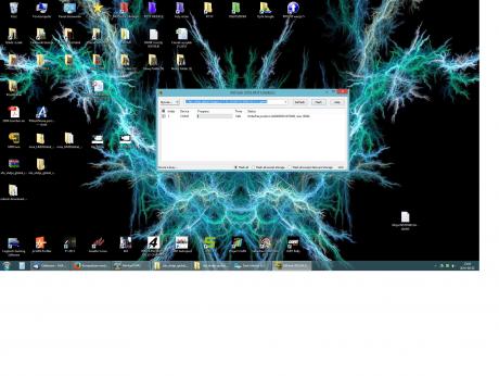

Mam takie szybkie rozpaczliwe pytanie. Ile ma trwać to flashowanie za pomocą MiFlasha?
Instaluje od grubo ponad godziny rom global za pomocą najnowszego MiFlasha tj. 20160401 i niby nic się nie zawiesiło bo cały czas skaczą jakieś cyferki z literkami a zielony pasek postępu wcześniej się posuwał niejednostajnie aż doszedł do końca i już się nie posuwa ale czy to ma tak długo trwać ?

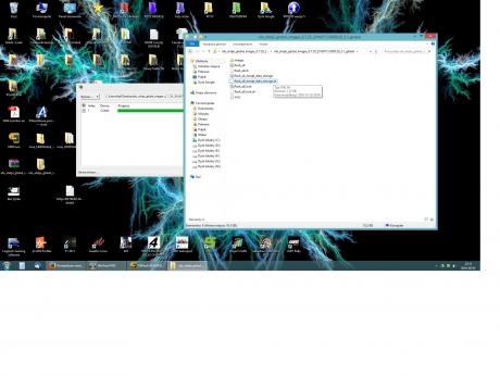

5 minut temu, kajfasz napisał:
To zaznaczone cały czas się zmienia i skacze...
Po pierwsze primo mam nadzieje że ten folder otwarty to nie ten który wskazałeś  w miflashu? To nie jest rom pod miflasha tylko do instalacji przez aktualizacje.
Po  drugie ultimo nie na  darmo piszę żeby wypakować to na dysk.
Odłącz, przerwij, popraw, od nowa.
