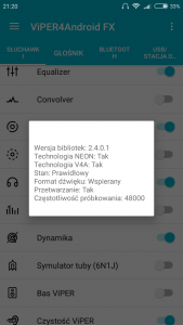

Może kogoś zainteresuje Viper4Android Mokee Edition. Działa bez żadnych kombinacji. Wszystko spolszczone. Wystarczy mieć SELinux permissive LUB wgrany root. Instalacja przez TWRP i restart (wszystkie potrzebne biblioteki są już w pliku).
Uwaga ważne: instalator czyści dalvik/cache więc najlepiej wgrywać świeżo po instalacji romu żeby potem nie ustawiać wszystkiego od nowa w systemie.
Testowane na Redmi 3S z Miui.eu v7.6.8 (Miui8 Marshmallow). Działa rewelacyjnie.
Download:
https://github.com/Miyaku/mkv4a/files/587669/mkv4a-b16.11.13.zip
Test po instalacji i włączeniu:
