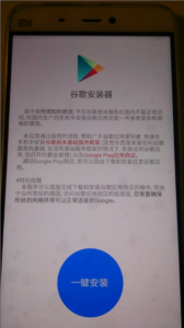

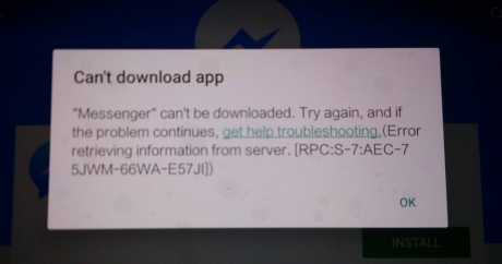

4. Co powinienem wgrać, żeby móc normalnei korzytać z google play? Zainstalowałem  PlayStore_v6.3.15.B-all.apk z
http://forum.xda-developers.com/showthread.php?t=1996995

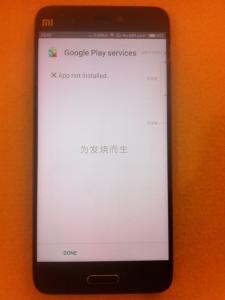

ale każda próba instalcji jakiejś apki kończy się tym co w załączniku.

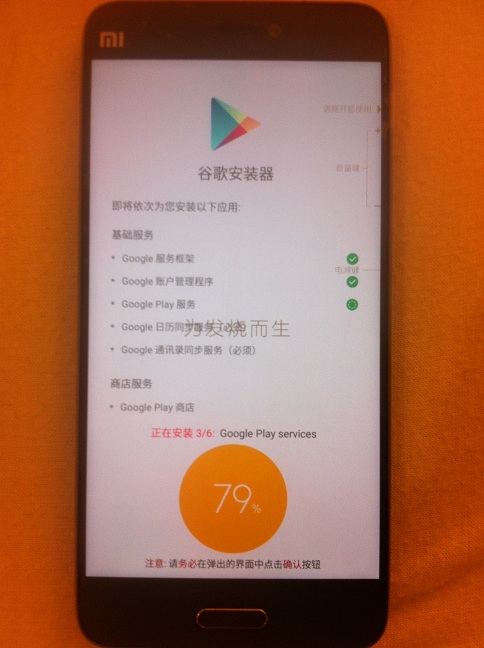

włączam roota z opcjach security i instaluję google play z apk czy przez ten chiński sklep? Teraz jak próbuje przez chiński sklep to zatrzymuje się na 79% i wywala że nie zainstalował google service to przez to że nie ma roota?

Eh  mam dokładnie ten sam błąd po instalacji google store. Czyściłem cash i nic nie pomaga ma ktoś jakieś rozwiązanie  na taki problem?
Ok działa wystarczyło usnąć konto i raz jeszcze się zalogować w sklepie googl play

u mnie podobny blad. Na 79% instalacja staje - Google play services nie moze zostac zainstalowany.
Podobnie probowalem czyscic cache i zmieniac ustawienia dostepu w telefonie ale bezskutecznie.
Czy mozecie podac wiecej szczegolow jakie konto i jak nalezy usunac oraz jak zalogowac sie do sklepu google play?
Przyznaje, ze jestem laikiem w androidzie. Swiezo przeszedlem z iOS'a i bede bardzo wdzieczny za pomoc.
