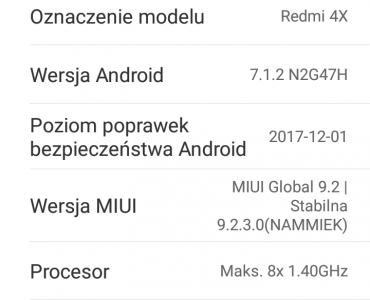

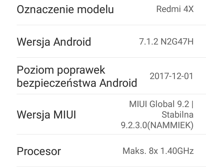

Jak u kolegi powyżej Redmi 4x najnowsze Miui i suwaka nie da się przesunąć na minimum. Widac miui i xiaomi sprzedaje już buble. Ma ktoś na to rozwiązanie? Z telefonu nie da się normalnie rozmawiać. Ciekawe czy kolejne Miui poprawi to? Gdzie można napisać w tej sprawie(jakiś support xiaomi), szkoda słuchu?
